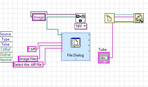

Hallo liebes Forum,
ich möchte mit dem File Dialog ein Bild abspeichern und gleichzeitig ein Text File erzeugen (mit Hinweisen zum Bild). Die txt soll den gleichen Dateinamen haben (halt nur eine andere Endung) und im gleichen Pfad abgespeichert werden.
Geht das überhaupt mit dem File Dialog?
Direkt an den "Selected Path" Anschluss geht natürlich leider nicht Sad
Vielen Dank für Eure Hilfe!
Viele Grüße,
Julian

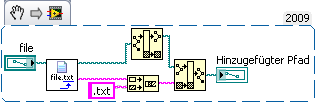

Hallo Julian,
mit etwas Filename-Akrobatik ist das doch schnell gelöst:
Das Snippet muss natürlich nach FileDialog und vor Textdatei-Speichern eingefügt werden - und erwartet einen Namen, der nicht auf ".txt" endet...

Vielen Dank für die schnelle Antwort!
Sorry die Frage, aber wobei handelt es sich bei dem zweiten Objekt von links?
Kann es leider in meiner LabVIEW Version nicht wiederfinden Blink
Ich habs selbst gefunden.
Und was noch viel besser ist: es funktioniert!!!
Vielen Dank nochmal!
