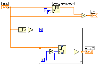

Hallo Jungs,
ich hätte mal eine Frage an euch!
Wie kann ich mit einer For Schleife in LabVIEW einen Differenzvektor erzeugen?
D.h. Ich möchte aus einem bestehenden Vektor immer den Wert(i+1)-Wert(i) nehmen und das
Ergebnis in einem Vektor schreiben (Differenzvektor).
In Matlab würde das so aussehen
k=0;
for i=1:n
k=k+1;
Vdiff(k,1)=V(i+1,1)-V(i,1);
end
vielen Dank an euch!!!!!!!!!!!!!

In LV genauso (s. unten) oder über Arrays direkt (s. oben):
MfG, Jens

Danke dir! :-)
