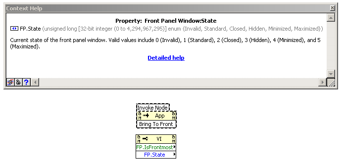

25.08.2006, 14:14
Mit WIN API Anwendung IMMER im Vordergrund halten...
<div align="left">Hallo, Dennis,
auch wenn deine Frage schon etwas her ist, aber ich bin gerade beim Suchen auf folgende Methoden und InvokeNodes gestossen.
Vielleicht hilft das weiter.
MfG, Jens</div>
