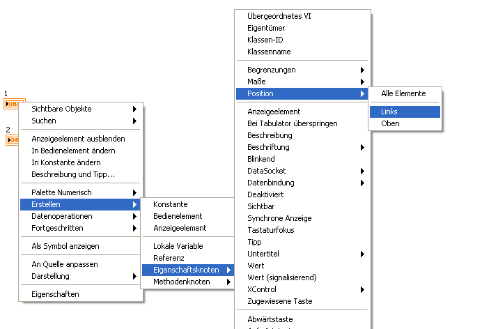

Vielleicht noch mal eine Frage zur Gestalltung des Panels.
Wie bekomme ich es hin das z.B. Eingabefelder und Graphen auf zwei unterschiedlichen
Registerkarten genau die selbe Position einnehmen, sodas sich diese zwischen dem
Umschalten der Registerkarte nicht bewegen?

RE: Mit eigener Menüleiste Panel anpassen
dazu hast prinzipiell du zwei Möglichkeiten:
a) Wenn es nicht so viele Elemente sind würde ich diese manuell verschieben. Aufs Element klicken, dann kannst du mit den Pfeiltasten verschieben, bis sie in den Registerkarten auf der gleichen Position sind.
b) Schöner geht das ganze natürlich programmatisch. Du kannst die Position des FP-Elements auch programmatisch einstellen. Dazu Screenshot und Beispiel Smile
