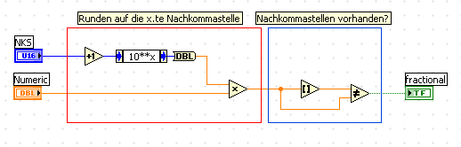

weiss jemand ob es eine Moeglichkeit gibt, abzufragen ob ein double Precision Ausgang eine Zahl nach dem Komma enthaelt.

' schrieb:Die hat es immer!
Ich meinte ob man abfragen kann ob die Zahl nach dem Komma ungleich Null ist.
Ich wil eine Fehlermeldung raus geben wenn ich z.B. 10,5 habe.

' schrieb:ich hab schon eine Loesung, aber weiss nciht ob das die beste ist.
Ich hätte es mit Quotient & Remainder aus der Numeric Palette versucht.

Moeglichkeit zur Abfrage ob ein DBL-Ausgang eine Kommazahl enthaelt
ich würd das SO machen:
in dem Beispiel kann man auch noch angeben ab welcher Nachkommastelle geprüft werden soll ...
' schrieb:ich würd das SO machen:
[attachment=37121:foo.png]
Und bei einer double ist das besser kleiner als 15. Eine double hat nämlich nur ungefähr 16 signifikante dezimale Digits. Der Rest ist nur noch Rauschen durch die begrenzte Representationsmöglichkeit von Floatingpointzahlen in Computern.

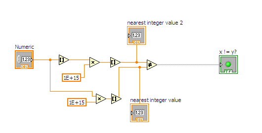

Kleine Anmerkung von mir:
Beim Prüfen auf Nachkommastellen ist mir aufgefallen, dass beim Einstellen der zu prüfenden Zahl über eine Numeric Control, also nicht duch Eingabe auf der Tastatur offensichtlich auch Rauschen entsteht. Das führt dann leider dazu, dass der Vergleich oft nicht stimmt.
Gelöst habe ich das Problem dadurch, dass ich die Zahl (wie oben gezeigt) zuerst verzweige, einen Zweig gleich auf Integer runde, dann beide Zweige mit einer Zahl (abhängig von dem verwendeten Zahlenformat) multipliziere, beide Zweige runde und dann vergleiche.
Zu viel Text, seht selbst.
