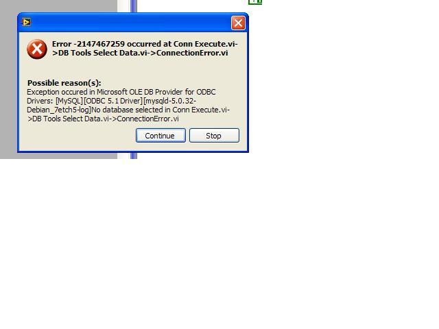

Hallo!
Ich habe folgendes Problem.
Nach dem Starten von LabVIEW funktioniert der Zugriff auf die Datenbank (also der erste Zugriff) problemlos wenn die die VI starte.
Alle nachfolgenden Starts scheitern aber mit
Anbei die VI
Danke für jede Hilfe
Lv85_img
Sonstige .vi  ConnectionError.vi (Größe: 11,76 KB / Downloads: 291)

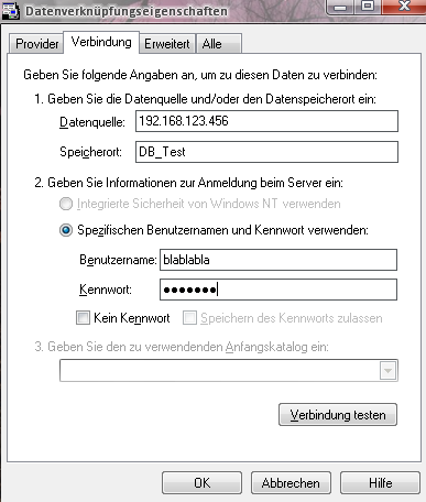

Wenn Dein mySQL auf einem anderen Rechner läuft, dann musst Du natürlich auch auf diesen zugreifen.
Versuch' mal mit "Tools"->"Create Data Link" Verbindung zu Deiner DB (auf dem anderen Rechner!) zu bekommen (dort kannst Du ja IP-Adresse, DB-Name,... eingeben) und verwende dann die dort erzeugte UDL-Datei.
Ich hab' Dir hier mal ein Bsp. mit dem "Create Data Link", wie es bei meiner PostgreSQL-DB funktioniert. Bei mySQL müsste es ähnlich sein.

Danke für Deine Antwort. Mir wurde damit rasch klar, dass es mit dem Mysql ODBC Treiber nicht klappen wird, denn der OLEDB - ODBC Treiber sucht die MYSQL Datenbank lokal.
Ich habe mir unter
MYSQL OLEDB Treiber einen OLEDB Treiber für Mysql besorgt. Jetzt funktioniert die Verbindung auch zu meinem MYSQL Linux Server prächtig.
Einziger Wehrmutstropfen der OLEDB Treiber benötigt eine kostenpflichtige Aktivierung. Lieber wäre mir eine Open Source Alternative gewesen konnte aber keinen passenden Treiber finden.
