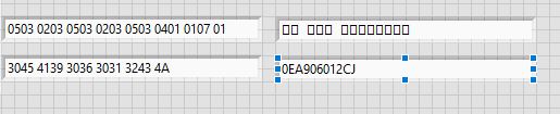

Hallo Leute,
ich möchte einen Hex String in einen ASCII Code umwandeln. Dafür habe ich auch schon einen Code geschrieben. Leider besteht der Hex Code manchmal aus nicht darstellbaren Symbolen wenn er in ASCII umgewandelt wird. wenn der Code aus solchen Symbolen besteht, dann möchte ich den code nicht umwandeln sondern im Hex Format lassen. Gibt es eine Funktion, welche solche Zeichen entdeckt?
Weil dann würde ich etwas in der Art schreiben : Wenn komische Symbole, dann Original String lassen sonst in ASCII umwandeln.
vielen Dank für eure Hilfe

Hallo Philipp,
schau mal in die Comparison-Palette, da gibt es so einiges…
Nachtrag: bitte definiere "komische Symbole" genau! Welche Hex-Codes willst du umwandeln, welche nicht?

Hallo Gerd,
ich war mir nicht ganz sicher wie ich diese "nicht darstellbaren" Zeichen nennen soll, aber dank deines Hinweises auf die Comparison Palette habe ich genau das richtige gefunden. Mit "printable?" habe ich mein Problem gelöst. Vielen Dank Blush
