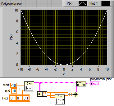

Eine "beste Gerade" suche ich schon, nur nicht diese. Will mal an einem Beispiel verdeutlichen, was ich suche.
Statt einer "Punktwolke" benutzte ich im folgenden Beispiel ein analytische Kurve, und statt eines ansteigenden, annähernd linearen Kurvenverlaufs benutzte ich eine symmetrische Parabel. Von diesen praxisfernen Vorgaben sollte man sich aber nicht irritieren lassen.
Wenn ich also von der Parabel Y=0.1*x² im Bereich -10..+10 die Ausgleichsgerade nach der Methode der kleinsten Quadrate berechne, dann lautet deren Gleichung Y=3.4.
Der maximale absolute Fehler zwischen Kurve und Ausgleichsgeraden beträgt 6.6.
Ich suche aber diejenige Gerade, bei der dieser absolute maximale Fehler ein Minimum ist. Hier erkennt man ohne Berechnung sofort, daß das die Gerade Y=5 wäre. Der maximale Fehler zwischen Gerade und Kurve würde hier nur 5 betragen.
In diesem Sonderfall diese Gerade zu erechnen ist ein Kinderspiel, aber wie macht man es allgemein?

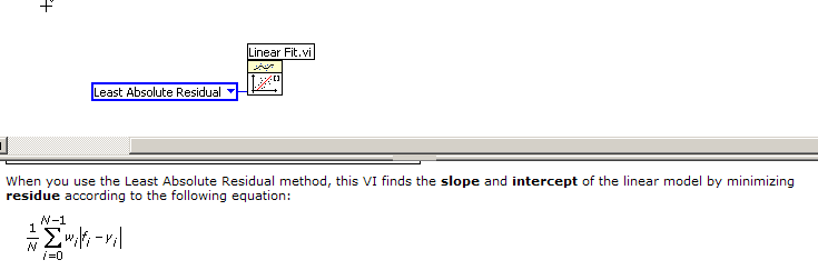

Ich verstehe nicht, was Du gegen die Lösung von Jens hast?
Kannst Du das Problem noch einmal verdeutlichen?
Wie ich es verstehe: in irgendwelchen Normen ist die Nichtlinearität als Abweichung von einem Geradenfit nach der Methode Summe(min(abs(dy)) definiert. Na dann Tu es doch, ziehe von Deinen Punkten die Gerade ab und bewerte (Norm nachschlagen ... keine Ahnung) das Residuum.

' schrieb:Wenn ich also von der Parabel Y=0.1*x² im Bereich -10..+10 die Ausgleichsgerade nach der Methode der kleinsten Quadrate berechne, dann lautet deren Gleichung Y=3.4.
Was kommt denn raus, wenn man die Ring-Konstante anschließt mit der Methode "Minimieren von Residuum"? Wie bei Jens.
(Ich find das VI für die Parabel nicht, sonst hätte ich es selbst ausprobiert.)

[attachment=53039:Unliniarit_t.vi]
' schrieb:Was kommt denn raus, wenn man die Ring-Konstante anschließt mit der Methode "Minimieren von Residuum"? Wie bei Jens.
Und mich würde auch interessieren wie das Bewerten vonstatten geht, wenn man denn endlich die passende "beste" Gerade vorliegen hat.
zum Spielen Smile
Lv86_img
Sonstige .vi  Unliniaritaet.vi (Größe: 14,42 KB / Downloads: 316)
Gruß,
Daniel
Als ich das sah, dachte ich "das isses". Ist es aber nicht. Was da gamacht wird, weiß ich zwar nicht, aber auf jeden Fall kommt nicht das raus was ich möchte. Der Beschreibung nach geht es darum, den Einfluss von Ausreißern auf das Ergebnis zu verringern. Bei dem was ich will, würden gerade Ausreißer das Egebnis entscheidend beeinflussen. (Sie dürfen deshalb nicht vorhanden sein, gegebenenfalls wäre die Kurve vorher zu glätten.)
