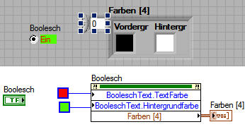

Optionsfeld (System) umfärben
kann man die Optionsfeld-Farbe (der innere grüne Punkt) mittels Eigenschaftsknoten umfärben?
Ich erhalte nur eine Fehlermeldung.
Vielen Dank für eure Antworten.

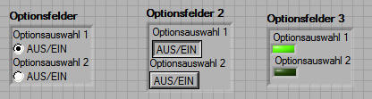

Im Optionsfeld befinden sich ganz normale boolsche Elemente, und alles was sich mit Eigenschaftsknoten machen läßt sich auch mit den boolschen Elementen im Optionsfeld machen.
Alledings gleichen die Optionsfelder eher den Clustern als den Arrays: Wenn man bei einem Array die Elementeigenschaft ändert, gilt das für alle Arrayelemente. Bei Clustern hingegen muß man sich um jedes einzelne Element kümmern, und das Gleiche gilt auch für Optionsfelder.
Was viele nicht wissen: Das - wie ich finde - recht besch..(eidene) originale Element im Optionsfeld läßt sich ersetzen durch jedes andere boolsche Element, wodurch das Optionsfeld bedeutend attraktiver wird.

Ich habe mal ein Vi angehängt.
Ist das so auch lösbar? (mittels Eigenschaftsknoten)
hallo christian,
so wie es aussieht nein weil system-Radio Button.
alternative classic-Palette "round radio button" der jedoch etwas un"round"er ist.
Ralf
Lv86_img
Sonstige .vi  Optionsfeld_LV86_2.vi (Größe: 11,13 KB / Downloads: 185)

' schrieb:Ist das so auch lösbar? (mittels Eigenschaftsknoten)
Da stehe ich selbst auf dem Schlauch. Bei mir funktioniert auch nur der Lesezugriff auf die Farben des Elementes, nicht aber der Schreibzugriff, obwohl das lt. Beschreibung der Eigenschaft möglich sein sollte. Keine Ahnung warum. Habe auch nicht richtig verstanden, warum es da 4 Sätze mit Farbpaaren gibt.
Das hat aber nichts mit dem Optionsfeld zu tun, sondern es scheitert am boolschen Element selbst, auch ohne Optionsfeld. Vielleicht kann es jemand anderes lösen oder zumindest erklären, warum es nicht geht.

also bei den System-Elementen kann man gar nichts ändern! Das hat rasta ja schon gesagt!
Die vier Farbsätze kommen von den normalen Push-Buttons, da gibts die Zustände "Nicht Gedrückt", "auf dem Weg nach Gedrückt", "Gedrückt" und "auf dem Weg nach nicht Gedrückt", also zwei Endzustände und zwei Übergangszustände. Und damit das auch wartbar ist, gelten diese Möglichkeiten für alle Eigenschaftsknoten von allen booleschen Elementen, auch wenn man es zu eigentlichen Darstellung nicht benötigt!
