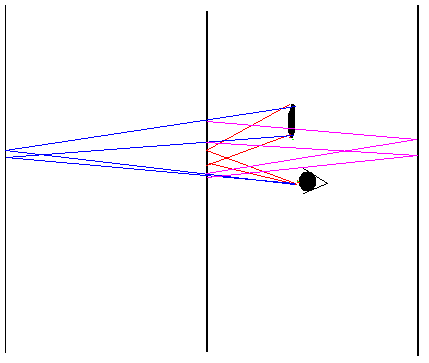

jg
Physik-Testfrage
zur Spiegelfrage, ich versuchs mal: Man braucht eigentlich nur die geometrische Optik und das Gesetz Einfallswinkel=Ausfallswinkel. In der ersten Spiegelung ist der optische Weg Objekt->1. Spiegel->Auge. Für die 2. Spiegelung haben wir dann aber schon: Objekt->1.Spiegel->2.Spiegel->1.Spiegel->Auge. Man könnte auch sagen, das Spiegelbild vom 2. Spiegel kommt von einem Spiegel, der doppelt so weit weg ist. Entsprechend kleiner erscheint das Objekt.
Alle verwirrt genug?
Zusätzlich eine (zugegebenermassen schlechte) Skizze:
Die dicken Linien sollen die planparallelen Spiegel darstellen, der dünne Strich links zeigt sozusagen das Spiegelbild des Spiegels rechts im Spiegel links. Virtuell ist er doppelt so weit entfernt. Entsprechend kleiner ist ein Spiegelbild. Das kann man jetzt natürlich fortsetzen.
MfG, Jens

' schrieb:Hallo,
[attachment=33083:Namenlos.png]
MfG, Jens
Du hast es erkannt.
