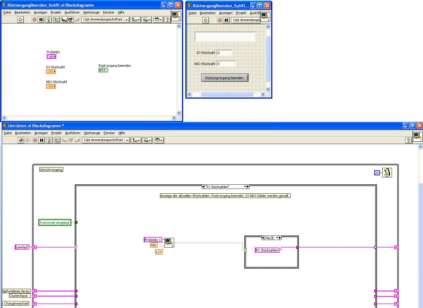

Hallo Users,
ich möchte gerne ein Pop-Up Dialog selbst gestalten. Ähnlich wie der Benutzerdialog mit einer Schaltfläche.
Hierbei soll der Dialog folgende Eigenschaften haben:
Eingänge:
- Dialogbezeichnung (String)
- Anzeigewert1 (Dezimal)
- Anzeigewert2 (Dezimal)
Ausgänge:
- OK-Button
Der Dialog wird durch eine Case-Struktur in einer while-Schleife solange aufgerufen, bis der OK-Button gedrückt wird. Habe schon einiges versucht, allerdings wird der Dialog hierbei elliche male aufgerufen, und reagiert nie auf die Bestätigung des OK-Buttons. Wie wird dies bei den "fertigen" Benutzerdialogen gehandelt, denn die funktionieren, wenn ich so einen an der selben Stelle aufrufe wie mein selbst gestalteten Dialog, den ich über ein Sub-Vi versucht habe.
Danke für Eure Hilfe.

Wäre ganz gut, wenn du hier einen Screenschot deines BD machen und hier posten würdest

Hier mal mein Sub-VI mit Frontpanel und Blockdiagramm.
Darunter wie ich es gerne aufrufen würde. Erst wenn der Button "...beenden" Betätigt wird, soll das Case auf das nächste
Fenster wechseln.

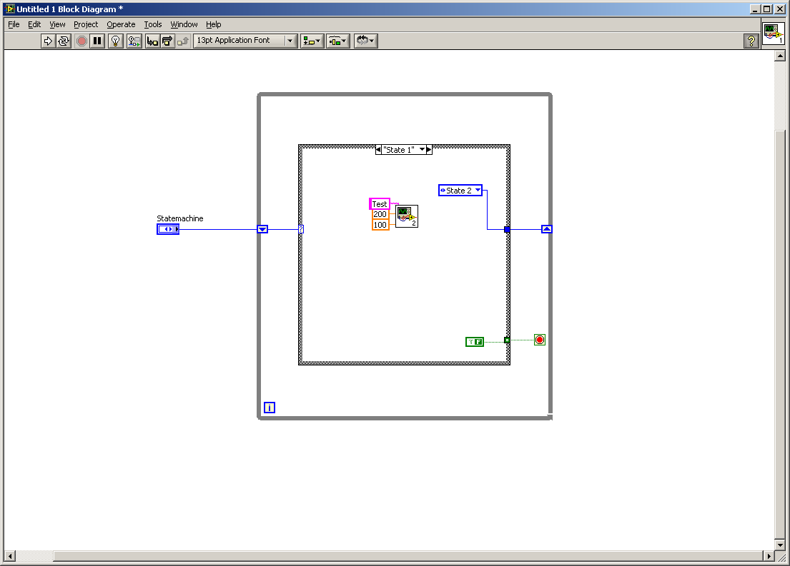

Ich würde dir in diesem Fall zu einer Event-Struktur raten in deinem Sub-VI. Diese wartet solange bis du den Button betätigst und dein Case ändert sich dadurch auch nicht Cool
Das würde ca so aussehen:
Des weiteren würde ich dir raten für deine State-Machine ein Enum zu verwenden, da es wesentlich einfacher zu verwalten ist, als wenn du mit Strings arbeitest Wink
Das würde dann so etwa aussehen
Hoffe das hilft dir weiter ^_^
P.s. Wenn du einen Button betätigen willst, so solltest du ihn als Control definierenWink

.... aber dann bitte nur als "Type-Def".
' schrieb:Des weiteren würde ich dir raten für deine State-Machine ein Enum zu verwenden, da es wesentlich einfacher zu verwalten ist, als wenn du mit Strings arbeitest Wink

' schrieb:.... aber dann bitte nur als "Type-Def".
Stimmt hab ich vergessen zu erwähnen ^_^

Habe mal ein Beispiel gemacht. Das Geheimnis damit es funktioniert ist aber nicht direkt sichtbar, sondern liegt in den richtigen SUB-VI-Einstellungen. (Ikon/Rechte Maustaste, und zwar sowohl das SubVI Ikon im Haupt-VI als auch das Ikon rechts oben des SUB-VI selbst)
Zum Sub-VI: Wie Du siehst, geht es auch ohne Case und ohne While, nicht einmal um die Ereignisstruktur ist ein while-Schleife drum herum.
