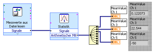

Hallo zusammen..
ich bins wieder mal und ich hab natürlich wieder mal ein Problem, das ich einfach nicht lösen kann.
in meinem Programm werden verschiedene Sensorwerte in eine lvm-Datei geschrieben (mittels ExpressVI). Später im Programm möchte ich diese Werte auslesen und von ihnen einen Mittelwert bilden. Auslesen möchte ich die Werte auch wieder mittels ExpressVI.
Ich schaff es sogar das ein Mittelwert gebildet wird: nur leider über eine Zeile und nicht über die Spalte.
Ich lege ein TestVI bei und eine Messwertdatei. In der Datei sind die verschiedenen Messwerte zu sehen. Diese Messwerte werden jede Sekunde vom Start bis zum Ende der Messung aufgezeichnet und in eine Spalte geschrieben. Lässt sich in der Datei sehen (kann mit Excel oder Notepad geöffnet werden).
Mein Problem ist dass ich nun einfach nicht schaffe den Mittelwert der Spalten zu bilden, sondern nur den der Zeile d.h. es wird von allen Sensormesswerten der erste der Spalte genommen und davon der Mittelwert gebildet.
kann mir bitte jemand helfen!!!???!!!??
verzweifelte Grüße
Lukas
EDIT: tja... die Tabelle lässt sich wohl nicht hochladen...sondern nur VIs
vielleicht versteht ja trotzdem irgendwer was ich meine...
Sonstige .vi  Test_Signalauswertung.vi (Größe: 55,85 KB / Downloads: 243)

11.08.2006, 17:38
Problem beim Mittelwert berechnen
Also die Mittelwertbildung geht problemlos, allerdings sind die Kopfdaten der lvm-Datei (Damit meine ich das was sich zwischen "Header" und Daten befindet) nicht mit den Daten selbst kompatibel. Ich habe "Samples" von 1 auf 7 geändert. In dieser wie in den nachfolgenden Zeilen ( - z.B für X0 -) werden nur jeweils 8 statt 16 Werte angegeben, getrennt durch jeweil 2 TABs. Dadurch werden nur die Kanäle 1, 3, 5 ... eingelesen. Ich habe es dabei belassen. Für die Mittelwerte gibt es eine eigenes Express-VI, warum sollte man das nicht nutzen?
