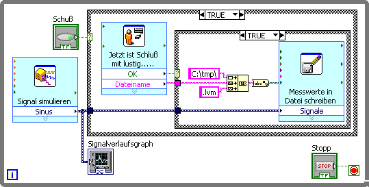

habe ein Problem. Und zwar messe ich eine Zeit lang Werte und nach erreichen eines Kriteriums Speicher ich die Daten ab.
Habe dazu ein Express VI genutzt (Messwerte in Datei Speichern).
Es funktioniert auch Tadellos bis:
Ich erreiche mein Kriterium, Fenster popt auf, gebe den Namen ein und die Daten werden abgespeichert.
aber:
Ich erreiche mein Kriterium, Fenster popt auf, sage aber hier Abbrechen.
Werde noch mal gefragt: Sind sie sicher? Auch hier drücke ich auf "nicht speichern"
Ab diesem Zeitpunkt kann ich bei folgenden Messungen nicht mehr speichern.
Versuche noch den Teil des VI´s hoch zuladen. Benutze LV8.5. Habe auf dem Internetfähigen Rechner kein LV.
Werde aber den Beitrag dann editieren.
Hat jemand eine Idee? Habe auch schon versucht den Fehler (Ausgang)auf verschiedene Arten zu verbinden.
Auch dies führte zu keiner Besserung.
Freue mich über jegliche Arten von Hilfe.
Danke schon mal

Ich würde auf das ExpressVI verzichten, man hat schon von Problemen in Zusammenhang mit genau diesem VI gehört.

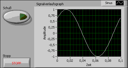

Hallo halle76,
nicht das ich um den Ruf der Express-VI's besorgt bin....2hands
aber so könnte es funktionieren
kannst Du ja mal Testen und prüfen was bei Dir anders konfiguriert ist
Lv85_img
Sonstige .vi  halle76_Speicherproblem_lv85.vi (Größe: 159,03 KB / Downloads: 232)
viel Erfolg

Vielen Dank für die Hilfe.
Habe es Umgeändert und habe nun keine Probleme mehr damit.
