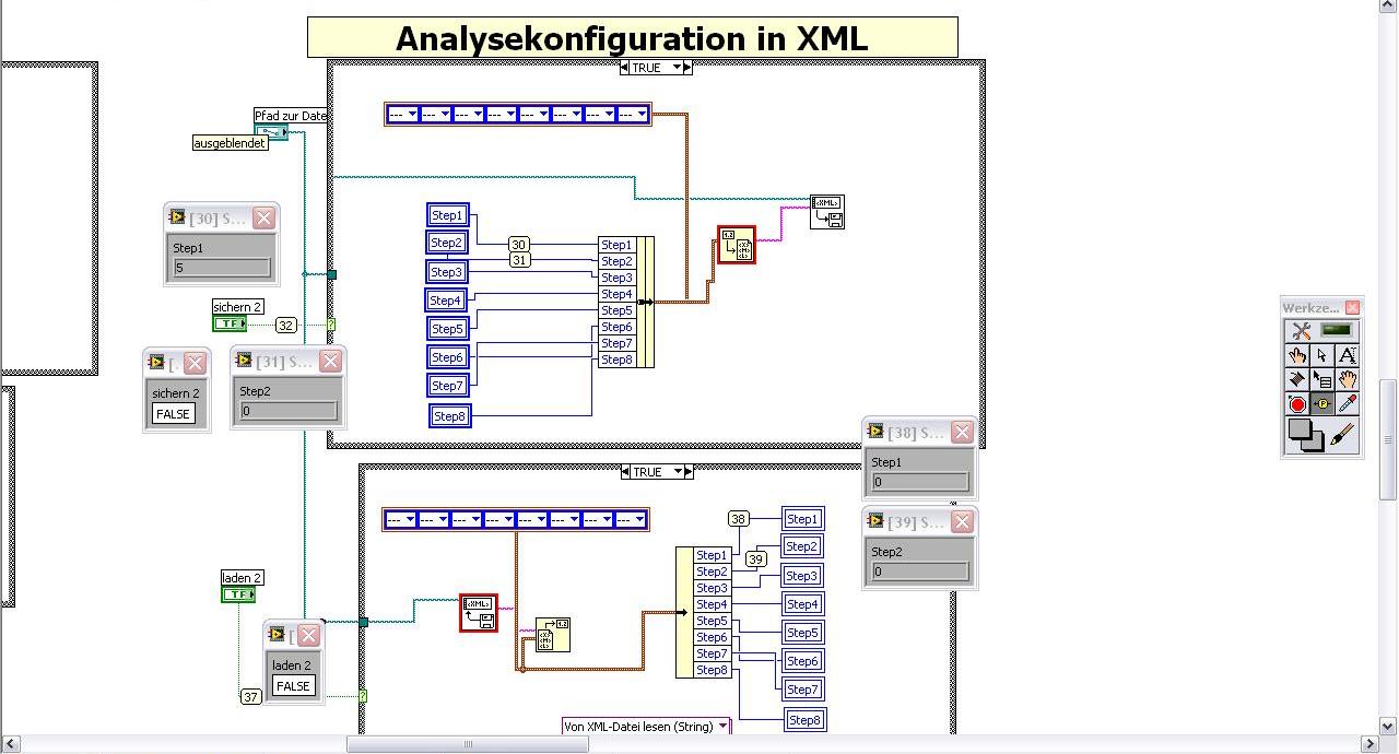

Hallo Zusammen,
ich habe ein Programm um Messdaten zu analysieren. Nun will ich die Analysekonfiguration bestehend aus Step 1-8 (hier kann man jeweils Filter etc. einstellen) in einer XML File speichern, damit ich nicht jedes mal überlegen muss wie das jetzt noch mal war.
Ich habe das bereits für die Messkonfiguration erstellt und das funktioniert wunderbar.
Mein Problem ist (siehe angehängtes Bild), dass das Speichern einwandfrei funktioniert. Ich habe Step 1 mit 5 belegt und Step 2 mit 0. Auch die XML Datei wird korrekt geschrieben, habe sie mir angeschaut.
Anschließend habe ich versucht die erstellte XML einzulesen und wie auf dem Bild zu sehen belegt er Step 1 mit 0, was nicht passt.
Hat hier jemand eine Idee, woran das liegen kann?
Ganz unten im Bild kann man noch einen Schalter erkennen, den man auf "Von XML Datei lesen (ARRAY)" umstellen kann, hat es vielleicht damit etwas zu tun?!
Wenn ich das mache bekomme ich allerdings eine Fehlermeldung( siehe Anhang).
Bin für Hilfe sehr dankbar, bitte einfach formulieren, bin sehr neu bei LabVIEW.
Dank und Gruß,
Moritz

Hallo Moritz,
lad' doch bitte Dein (auf's Wesentlliche abgespeckte) VI mal hoch, damit man es mal testen kann.

Hallo Markus,
hier ist der Teil, der speichern und laden soll.

' schrieb:hier ist der Teil, der speichern und laden soll.
Häng halt beim Lesen den Ausgang des XML-Lese-VIs auf das "nach namen aufschlüsseln" - nicht den Typanschluss.
Solche Fehler lassen sich im überigen dadurch vermeiden, indem man seine Wire schön brav gerade zieht.

Auch auf die Gefahr hin, dass noch etwas mehr gelacht wird: ich habe gerade fast 5 Minuten gebraucht um das Problem zu lösen...
Sitze seit heute morgen an meinem Laptop und schlage mich mit LabVIEW rum, man mag's mir verzeihenSmile
Und Dir, vielen Dank!
