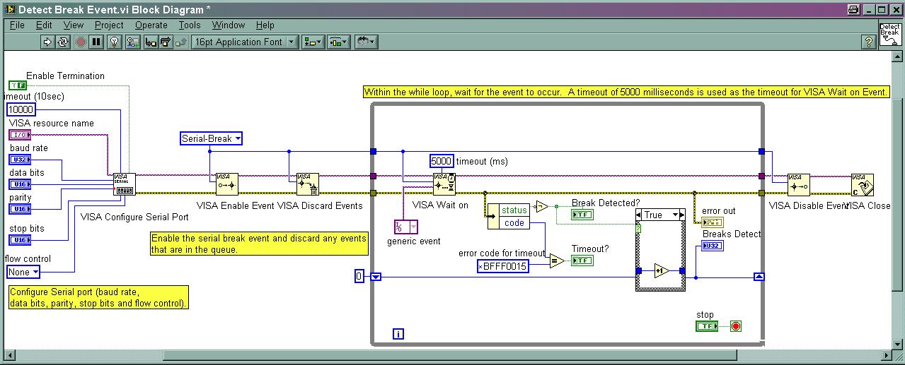

31.07.2007, 09:57
Programm soll erst starten wenn daten über rs232 kommen
Du solltest schon den richtigen Ablauf einhalten....., also Konfigurieren,.....,Schließen. Im Anhang ist ein Bsp. aus dem Example Finder.
EDIT: Statt Serial-Break kannst Du auch Serial-Character,...... verwenden.

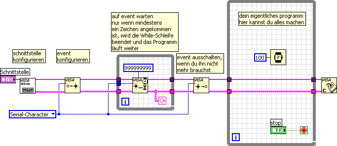

Also hier mein Vorschlag. Das Programm wartet am anfang bis mindestens ein Zeichen angekommen ist, erst dann läuft es weiter.
eg
Sonstige .vi  StartWithEvent.vi (Größe: 16,24 KB / Downloads: 230)

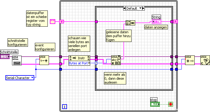

Und hier wie ich normalerweise die Schnittstelle auslese.
eg
Sonstige .vi  VISAReadEvent.vi (Größe: 19,52 KB / Downloads: 258)
