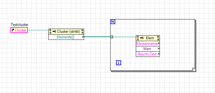

ich möchte von einem Cluster, welches eine Balkenanzeige, eine numerische Anzeige und einen String hat, ein Property (maximal Wert der Bakenanzeige)
ändern. Dies soll jedoch in einem Sub-Vi geschehen.
Im main-VI habe ich mit der rechten Maustaste auf die Balkenanzeige geklickt und mir den Eigenschaftsknoten "Wertebereich --> Maximum" erstellt.
Im Sub-Vi finde ich den Knoten leider nicht.
Ich kann das Cluster, welches ich als Referenz übergeben habe, zwar indizieren, aber nicht die Properties ändern.
Hat jemand einen Tipp dazu?
Vielen Dank Smile

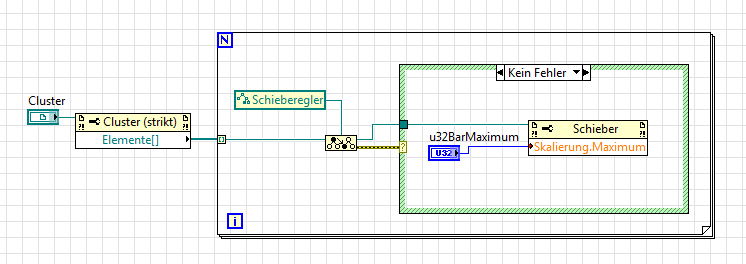

du musst die Referenz für jedes Element im Cluster erst mit "To more specific class" in eine Referenz für jeden Elementtyp spezifizieren, dann bekommst du die zum jeweiligen Datentyp passenden Properties!
Beispiel:

Vielen Dank, es hat geklappt Smile
