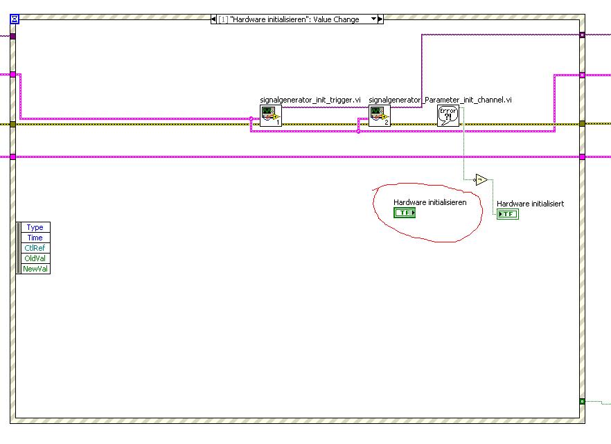

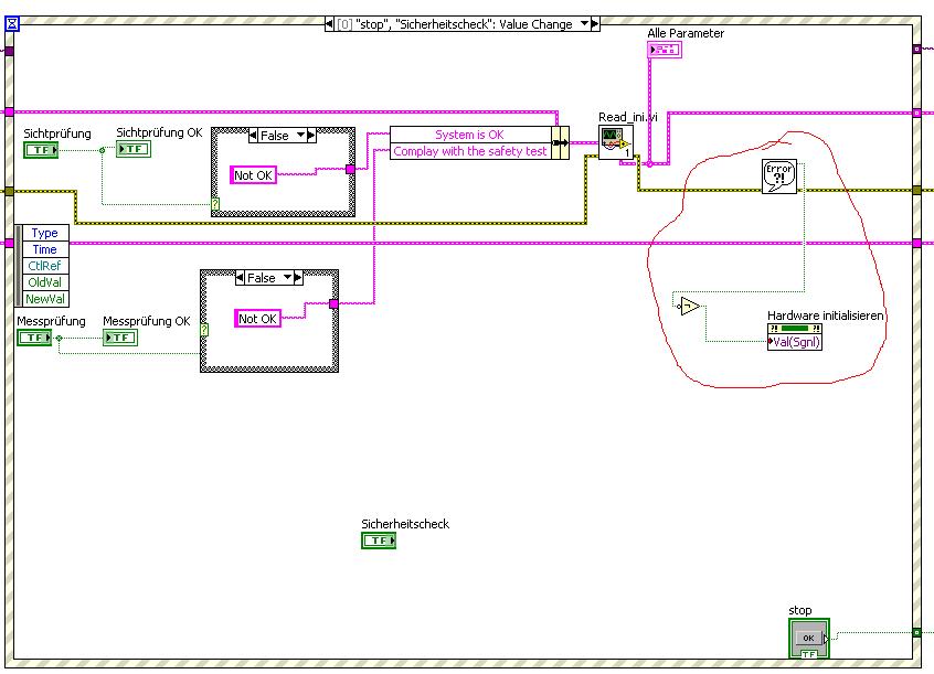

ich versuche mich grad an einer Propertynode, aber das will nicht funktionieren, ich möchte in einem eventcase mit einem "true" Signal das darauffolgende eventcase starten.
also von 0 "stop" soll automatisch zu 1 "Hardware initialisieren" übergesprungen werden!
Habe mal 2 Bilder im Anhang angefügt.
Danke im Voraus Wink

Aus der Hilfe zu "Value (Signaling)":

und welche Alternativen gibt es dann?
06.07.2012, 11:45
RE: Propertynode will nicht reagieren?!?!
Button auf einen "Switch Mode" umstellen, das Zurücksetzen innerhalb des Events des Buttons selber erledigen.

Ok danke
