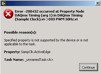

Puls generieren und an einen digitalen Ausgang schicken
<div align="left">Morgen,
danke für die hilfreichen Beiträge. Ich habe das VI gleich ausprobiert, bekomme aber leider einen Fehler:
Ich habe auch schon alle möglichen Optionen für Sample Timing ausprobiert und bekomme immer einen Fehler.
Kann es sein, dass meine Karte zu langsam ist?
Lg Peter
NI-CARD:
PCI-6024E</div>

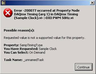

<div align="left">sorry, das war der ursprüngliche Fehler:</div>

' schrieb:<div align="left">Morgen,
[attachment=28661:attachment]
Lg Peter
NI-CARD:
PCI-6024E</div>
[attachment=28662:attachment]
jau, das trifft zu
das Beispiel ist für eine M-Serie programmiert, die eine Ausgabe-Rate von bis zu einem MHz packt. Mann kann es aber auch für die E-Serie verwenden, wenn man das Timing entsprechend anpasst. Wenn ich mich recht entsinne hab ich den Rechen-Weg, wie man das Timing berechnet - für meine Verhältnisse - recht gut dokumentiert, es sollte also nur eine Rechenaufgabe sein ...
ach ja, und das Handbuch für deine Karte solltest du auch lesen, damit du weisst, welche maximale Sample-Rate die DIOs unterstützen.
TIP: auf http://www.ni.com oben rechts in dem "Search"-Textfeld z.B. pci 6036E eingeben, und man kommt direkt zu der Seite mit der Beschreibung der Karte, dort auf "Drivers and Specs" klicken, und das Handbuch als PDF runterladen. Die von dir benötigten Angaben finden sich immer ganz hintem auf den letzten Seiten unter "Hardware Specs" ...
