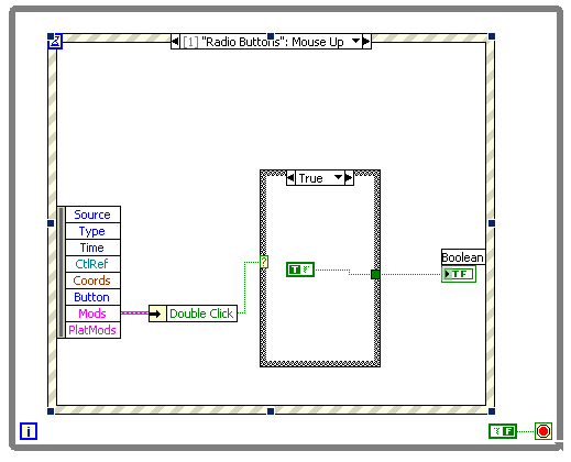

ich steh gerade vor dem Problem das ich ein Radio Button Feld habe, das ich folgendermaßen steuern will.
1. Bei einfachem Klick soll der einzelne angeklickte Button markiert werden. Er wird anschließend bearbeitet. (Es wird der Boolsche Text (Zahl zwischen 0 und 90) und die Farbe geändert)
2. Bei einem Doppelklick soll der einzelne Button jedoch auch die Farbe und den Text ändern. Das was ich jedoch benötige ist die Information das ein Doppelklick auf den Knopf geschehen ist, weil dann der Text auf ON/OFF geändert werden muss und diese Info weiterverarbeitet werden muss.
Mit dem ersten Punkt hab ich keine Probleme. Wofür ich eigentlich eine Lösung oder einen Ansatz suche ist wie ich einen Doppelklick auf ein Element des RadioButtonFeld auswerte.
Ich hoff man versteht es. Danke schon mal im Vorraus für anregungen.

Hallo, Tobias,
Rückfrage: Wie fängst du den Einzelklick ab? Falls über eine Event-Structure, vielleicht hilft dir folgendes Code-Fragment weiter:
MfG, Jens

@ Jens: Genial! Ich glaube, genau das braucht er!

Der Code hat mir sehr weitergeholfen, ich war schon auf der richtigen Fährte aber ich hab nicht gewusst wie ich den Doppelklick hinbekomme.
Weißt du ob das auch irgendwie mit rechtsklick so funktioniert?

Hallo, Tobias,
ohne Nachzuschauen müsste eigentlich gehen. Welcher Mausbutton geklickt wurde, wird unter dem Ausgang "Button" in der Eventstruktur zurückgegeben. Daraus musst du dann nur die entsprechende Fallunterscheidung aufbauen.
MfG, Jens
