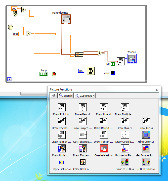

ich habe hier im Forum ein VI gefunden, bei dem es um Objekte in Pic bewegen geht, leider habe ich keine Idee, wie man noch die Form und Farbe des Bewegten objektes ändern kann. Ich habe es mit Eigenschaftknoten versucht aber leider ohne Erfolg. Hat Jemand eine Idee??

Die Farbe kannst Du beim Sub-VI direkt einstellen (siehe Bild im Anhang).
Wenn Du eine andere Form verwenden möchtest, findest Du sicher was passendes in der Picture Palette (Picture Functions).

Zitat:leider habe ich keine Idee, wie man noch die Form und Farbe des Bewegten objektes ändern kann
Hast du mal vesucht, zu verstehen, was das von dir gefundene VI da so macht?
Warum es wohl gerade ein Rechteck zeichnet?
Und wo die Daten für das Rechteck herkommen?
Was würde wohl passieren, wenn du die Daten, die das Rechteck definieren, änderst? Ob dann wohl das "Objekt" eine andere Form bekommen würde? Hmm

Ja GerdW ich habe schon versucht die Form des beweglichen Objektes zu ändern. und es funktioniert, also Dreieck, rechteck und Linien kann ich als Objekte darstellen, aber Kreis hab ich nicht hingekriegt.

wenn du einen "Kreis" haben willst, musst du einfach mehr Punkte für dein Objekt vorgeben. Ab 30 Punkten sollte es schon nach Kreis aussehen (abhängig vom Radius)…

Oder - wie von Morpheus beschrieben - "Draw Circle" einsetzen.
