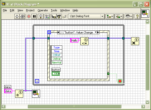

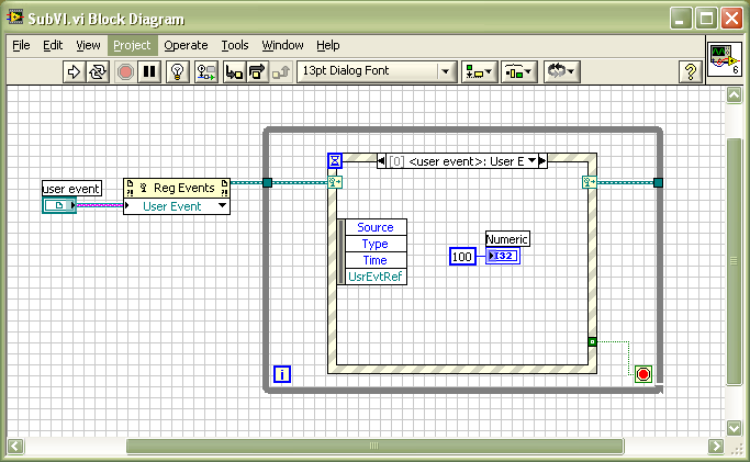

' schrieb:Leider habe ich nur LV 7.1.
Kann 'eg' nicht mal die Bildschirmausschnitte angeben?
Vielen Dank!
Da ist eigentlich nichts besonderes dabei. Es wird nur ein User Event vom Typ String erzeugt. Di Referenz bekommen beide parallellaufende Schleifen, also VI und SubVI. Somit kann man beliebige Daten vom VI ins SubVI übertragen.
Wenn man noch so ein User Event erzeugen würde, jetzt aber für die Kommunikation vom SubVI zum VI, dann kann man beliebige Daten in beide Richtungen übertragen. Das wichtigste dabei ist, es bleibt immer noch eventgesteuert, also keine Aktion -> keine Reaktion.
Demnächst werde ich einen Tutorial dazu schreiben. Diese Frage kommt wirklich sehr sehr oft.
Und im Anhang beide VIs für 7.1.
Sonstige .vi  VI.vi (Größe: 23,64 KB / Downloads: 199)
Sonstige .vi  SubVI.vi (Größe: 20,73 KB / Downloads: 192)

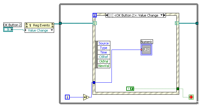

Ich habe auch mal etwas probiert und gebastelt, und hier jetzt die Lösung, wie sie Rob wohl am Anfang wollte (VI's für LV8.0):
Sonstige .vi  VI.vi (Größe: 17,15 KB / Downloads: 244)
ACHTUNG: Bei meinen Versuchen war die Reihenfolge wichtig, erst Ctrl Val.Set, dann Run VI, dann in Subpanel, und VI-Refnum nicht aufsplitten, sondern immer schön weiterführen.
Sonstige .vi  Stat_LED_V2.vi (Größe: 12,08 KB / Downloads: 218)
