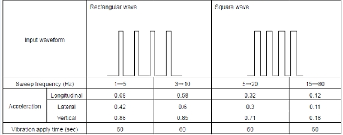

Signale generieren
kann ich in Labview die folgenden Signale generieren(siehe Anhang)?über PWM?!
Grüße jacky
26.03.2014, 11:52 (Dieser Beitrag wurde zuletzt bearbeitet: 26.03.2014 11:53 von GerdW.)
Beiträge: 17.497
RE: Signale generieren
Hallo Jacky,
Rechtecksignale (inkl. des Sonderfalls square wave) mit 1-80Hz Frequenz lassen sich auch noch ohne PWM-Hardware generieren…
Welche Hardware hast du zur Verfügung?
ok dann ohne PWM, aber wie?
Hardware weiß ich nicht, da ich es selber gar nicht machen muss, nur informieren muss wie es geht oder ob es überhaupt gehtSmile
Hallo Jacky,
du kannst
- PWM-fähige Ausgänge nutzen und dort sowohl Frequenz als auch Duty vorgeben
- "samplerate"-fähige DOs verwenden (bei denen man Waveforms ausgeben kann) und dort entsprechend deiner Frequenz/Duty-Vorgabe generierte Waveforms ausgeben
- "einfache" DOs verwenden (die nur software-timing erlauben) und selbst hin- und herschalten. Dies ist bei Frequenz bis 80Hz noch möglich, aber mit entsprechendem Jitter verbunden
- auf einem RT-Target den FPGA einspannen und dort dein PWM erzeugen
Zitat:da ich es selber gar nicht machen muss, nur informieren muss wie es geht oder ob es überhaupt geht
Ich bekomme zunehmend das Gefühl, das hier benotete Hausaufgaben für dich erledigt werden… Hmm
