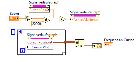

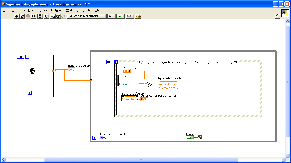

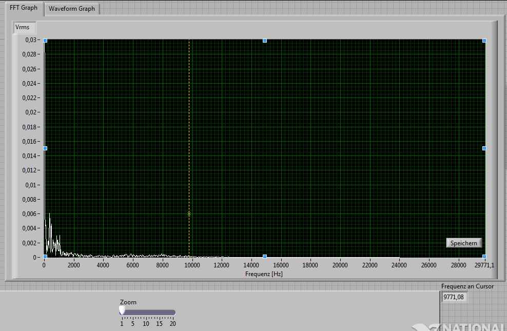

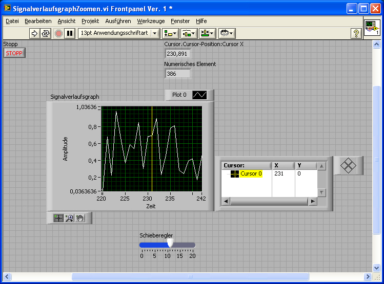

Hallo Zusammen,
für mein Projekt sollte ich in einem Graphen einen bestimmten Bereich zoomen können.
Das klappt auch bisher soweit...
Nur sollte ich den genauen Bereich definieren können; also am Besten mit einem Cursor die gewünschte Frequenz ansteuern und per Schieber um den Cursor (+/-) zoomen.
Hoffe ihr könnt mir weiter helfen.
Gruß Fabian

So vielleicht.

Also das war so in der Art genau das was ich gesucht habe Big Grin
werd's noch bißle umstellen müssen, dann müsst's passen...
Vielen Dank nochmal für die echt schnelle Antwort!!!
