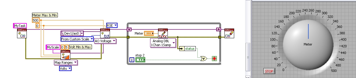

Hi zusammen,
ich bekomme es mittels DAQmx hin, eine benutzerdefinierte Skalierung beim Einlesen von Werten festzulegen.
Nun möchte ich jedoch Analogwerte ausgeben und zwar mit Skalierung. D.h. ich gebe bsp. einen Weg vor und es soll ein entsprechender Spannungswert berechnet werden.
Versucht habe ich es so (Min- und Max-Werte habe ich auch schon vertauscht):
Es kommt jedoch immer der Fehler im Schreib-VI, dass die Skalierung nicht existiert. Beim Einlesen funktioniert es jedoch so.
Aktuell mache ich die Skalierung manuell ohne das Skalierungs-VI. Ich würde es aber gerne verwenden.
Was mache ich falsch?

Also wenn ich das bei meinem USB6009 nachstelle, dann muss ich zuerst einen Task erstellen bevor ich einen Channel mit eigener Skalierung erstellen kann.....
So funktioniert es dann bei mir mit einer Eingabe von 0 bis 500 skaliert auf eine Ausgabe von 0 bis 5 Volt:
Evtl hilft es dir ja weiter....

Tatsache, daran lag's. Und ich probiere da Ewigkeiten herum. Vielen Dank!
