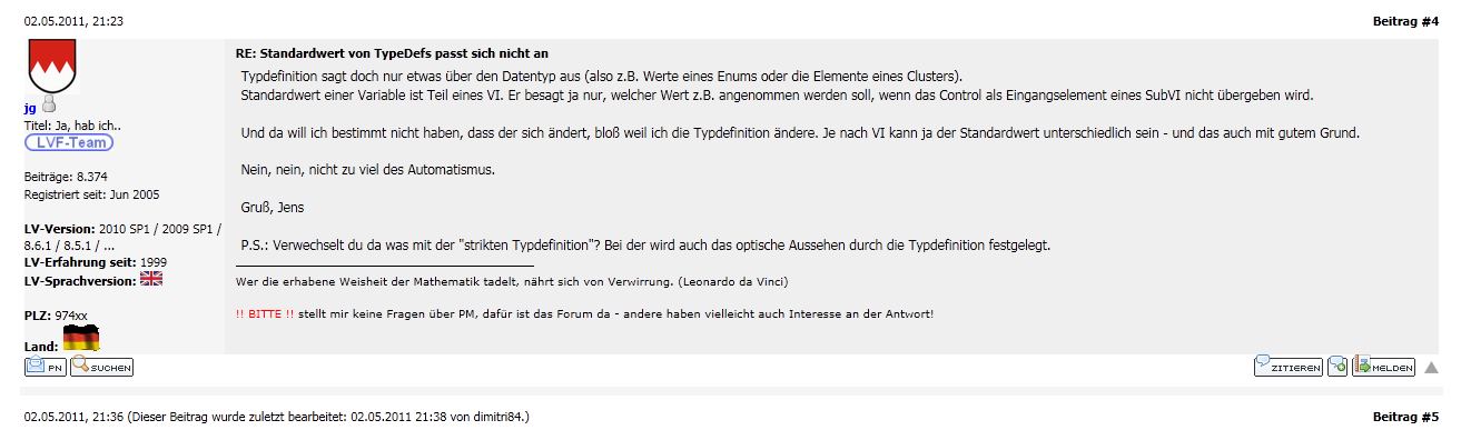

02.05.2011, 20:23
RE: Standardwert von TypeDefs passt sich nicht an
Typdefinition sagt doch nur etwas über den Datentyp aus (also z.B. Werte eines Enums oder die Elemente eines Clusters).
Standardwert einer Variable ist Teil eines VI. Er besagt ja nur, welcher Wert z.B. angenommen werden soll, wenn das Control als Eingangselement eines SubVI nicht übergeben wird.
Und da will ich bestimmt nicht haben, dass der sich ändert, bloß weil ich die Typdefinition ändere. Je nach VI kann ja der Standardwert unterschiedlich sein - und das auch mit gutem Grund.
Nein, nein, nicht zu viel des Automatismus.
P.S.: Verwechselt du da was mit der "strikten Typdefinition"? Bei der wird auch das optische Aussehen durch die Typdefinition festgelegt.
