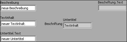

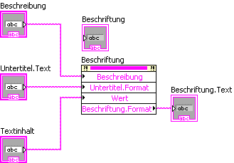

und es geht auch nix kaputt wenn man es versucht:
Lv85_img
Sonstige .vi  pannchen_StringBeispiel_lv85.vi (Größe: 9,67 KB / Downloads: 220)
