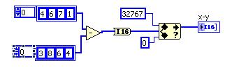

Hallo!
Ich muß zwei 1D Arrays von einander abziehen, sprich:
Array 1 : 4 6 7
Array 2 : 3 4 6
Ergebniss: 1 2 1
Also habe ich die beiden Arrays einfach an ein "Minus" gehangen.
das problem ist nun aber, das wenn der Wert in Array 2 größer ist als in Array 1 , ein riesiger Wert rauskommt (zb 65345) anstatt z.B. -5 .
Ich weiß leider nicht warum und wie ich das lösen kann.
optimal wäre, wenn dort dann 0 rauskommen würde, anstatt negative Zahlen. Aber wenn das Ergebnis stimmen würde, wäre ich schon zufrieden.
Array 1 : 4 6 7
Array 2 : 3 8 6
Ergebniss: 1 0 1
Ich hoffe auf eure Hilfe

stell mal das Datenformat der Arrays (per rechtsklick...Representation) auf "I32" um!
Achim

' schrieb:Ich weiß leider nicht warum und wie ich das lösen kann.
Du kannst das z.Bsp so machen, damit die negativen Werte = 0 sind.
Das Bsp. habe ich mal für 16Bit Integer gemacht, musst du halt noch anpassen.

Hallo
Vielen Dank für die Tipps.
Auf dem nach Hauseweg ist mir das auch durch den Kopf gegangen , dass das Datenformat nicht ok sein könnte.
Gerade umgestellt und noch schnell die "begrenzung" mit Null eingebaut und es funktioniert perfekt.
Danke nochmals.
