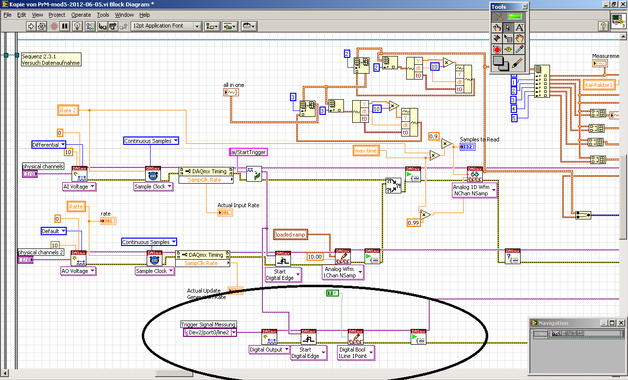

Ich habe das Problem, dass ich leider zwei DAQ-Pads mit einander synchronisieren muss. Da das noch zu leicht ist, kommt noch dazu, dass die beiden Karten nur an verschiedene Rechner angeschlossen werden können.
Ein bisschen mehr Details:
Die 1. Datenerfassung läuft über eine NI DAQ 6015, die ich zur Ansteuerung des Prüfstandes benötige. Dabei läuft Labview 8.1
Leider werden für das Pad nur Treiber bis Windows XP zur Verfügung gestellt, wodurch sie nicht an den 2. Rechner angeschlossen werden kann.
Die 2. Datenerfassung läuft über die DT 9837, die ich zur eigentlichen Messung benötige. Diese kann jedoch nur ab Labview 8.5 angesteuert werden und wird bei mir mit der Labview-Anbindung von DT benutzt. Sie ist an den 2. Rechner mit Windows 7 angeschlossen.
Zum Problem:
Ich muss die Messung mit der Steuerung synchronisieren, da ich zu jedem Messwert (2. Karte) auch die Position des Prüfstandes (1. Karte) wissen muss.
Leider hat bis jetzt jede zeitgleiche Messung der Position des Prüfstandes zu falschen Werten geführt.
Somit meine Frage: Kann man die Zwei Rechner bzw. Progammstarts über LabView synchronisieren?

kannst du von einem Rechner/DAQ-Gerät zum anderen ein Signal weiterleiten?
Wenn du z.B. auf einem Gerät ein (sich zeitlich änderndes) Spannungssignal ausgibst und dieses auf dem zweiten misst, kannst du hinterher beide Messschrieben synchronisieren, indem du dieses Spannungssignal "gleich" stellst…
Andere Methode:
Erlauben deine Geräte externe Trigger? Dann nutze ein Digitalsignal einer DAQ-Karte, um damit auch die Messung auf der zweiten Karte zu starten…

Das 2. hab ich mal versucht umzusetzen liefert mir allerdings leider eine Fehlermeldung. Ich habe Bilder vom Aufbau angehängt sowie auch die Fehlermeldung. Der Teil in den schwarzen Ellipsen ist der von mir zur Triggerung hinzugefügte Teil. Gibt es da grobe Fehler, sodass es daran liegen könnte?

Da hast du natürlich vollkommen Recht Mario, das habe ich gar nicht geschrieben. Am liebsten würde ich auf eine Übereinstimmung im Bereich von etwa 100 micro Sekunden kommen.

dann doch bitte gern mit Triggern arbeiten…

Und da das offenbar dein altes DAQPad 6015 nicht kann, neue Hardware beschaffen...

  Synchronisation PXIe und cDAQ Bärbel 4 5.130 13.01.2021 12:26
