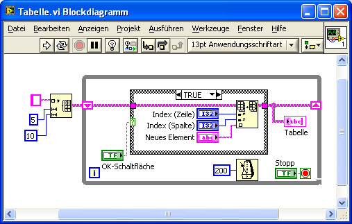

ich möchte gern verschiedene Werte in einer Tabelle darstellen.
Dies gelingt mir aber leider nicht Huh
Mir ist bekannt, dass man über Eigenschaftsknoten die aktive Zelle oder die Editierposition bestimmen kann,
dann gelingt es mir aber nicht, dieser Zelle einen Wert (ein Numerischen- oder einen String-Wert) zu übergeben.
Kann mir jemand helfen?
Vielen Dank schonmal Rolleyes

es ist möglich, ein 2D-Array zu erstellen und dieses dann an die Tabelle zu übergeben...
das ist aber sehr umständlich
ist es möglich, eine bestimmte Zelle zu "aktivieren" und in diese dann einen Wert zu schreiben?
Danke schön

Hallo An23,
hier ist ein Beispiel.
kpa
V82
Sonstige .vi  Tabelle.vi (Größe: 13,57 KB / Downloads: 387)

hey,
super, so funktioniert es....
vielen dankSmile
