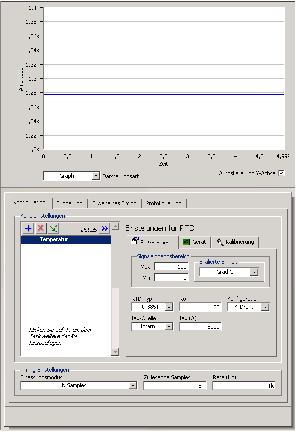

02.11.2011, 15:53
Cillinar Offline
Beiträge: 17
Registriert seit: Aug 2011
RE: Temperatur erfassen mit PT100
Hallo!
Ich möchte gerne mit einem PT100 an einem NI 9219 erstmal am CompactDAQ-9172 eine Temperaturmessung vornehmen. Es ist eine 4-Draht-Konfiguration und der Sensor geht bis 105°C. Der Anleitung getreu habe ich mal den Sensor verkabelt und einen MAX-Task erstellt. Ich weiß nicht was ich falsch mache, aber ich bekomme immer nur eine konstante Anzeige mit dem Wert 1280. Hat jemand mal ein ähnliches Problem gehabt, oder sieht was ich da falsch gemacht habe?
Hier ein Screenshot des Tasks im MAX:
10.11.2011, 10:12
Cillinar Offline
Beiträge: 17
Weiß denn keiner wo der Fehler liegen könnte?
