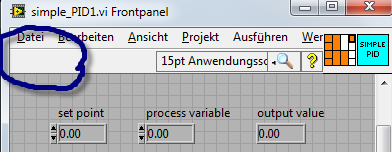

.. weil der Startpfeil fehlt, und auch anders läßt sich das VI nicht starten. Der Startpfeil ist sofort wieder da, wenn man irgendeinen Fehler in das BD einbaut, also z.B eine Verbindung unterbricht. Natürlich lässt sich das VI dann auch nicht starten.
Dachte zuerst, es läge an V12, habe es auf V11 konvertiert, es ist genau noch so.
Vermutung ist: ich habe im Moment Tomaten auf den Augen, und die Lösung ist so einfach, dass es blamabel ist, die Frage gestellt zu haben..
Bitte jetzt nicht den Code kommentieren, wenn es nichts mit dem Startverhalten zu tun hat.

Das VI hat die Priorität "Subroutine" und scheinbar daher keinen Run-Button. Ist mir allerdings auch neu.
21.04.2013, 09:24
RE: VI lässt sich nicht starten..
Herzlichen Dank, das isses.
