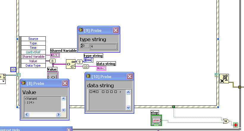

Hallo, ich möchte gerne den wert der Varinat als string haben, lieder klappt es nicht.
da ich nicht genau weiss was type string 4 oder 83 ist.
Ausserdem weiss ich nicht warum der string so aussieht,
0821 8002 0000 0001 0004 0002 0001 0000 0072 0000 0000
wenn man das display auf HEX stellt.
Mit variant to data habe ich es auch schon probiert, aber dann bekommen ich immer einen Fehlermeldung. (Als typ klemme ich dann immer einen empty string an)

Ein Variant kann irgendwas sein, zbsp. ein Cluster mit String und Nummerischen Element.
Am einfachsten ist es, wenn du weisst was in diesem Variant drinnen steht.
Wie man das entschlüsselt geht jetzt aber schon in fortgeschrittene Programmierung über, und dazu fehlt mir die Zeit um hier auf detail einzugehen.
Was du mal machen kannst, dein Variantanzeigelement einstellen, dass es Daten und Typ anzeigt. (im Frontpanel rechte Maustaste auf Variantanzeige.
Dann weist du auch was typ 4 und 83 ist.

Type 4 ist I64, warum benutzt du nicht einfach "Variant To Data" damit, der I64-Wert der dabei entsteht kannst du in einen String umwandeln.
Oder was genau möchtest du machen?
