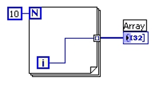

Hoi,
hab mich jetzt schon ein paar mal mit Schleifen daran versucht ein 1 dim Array (Vektor) mit fortlaufenden Zahlen zu initialisieren,
also erst initialisier ich das Feld außerhalb der Schleife meinetwegen mit 0 und dachte ich ich könnte über die Schleife und über "Teilarray ersetzen"
die Zahlen in den Vektor schreiben, allerdings kommt hinten nur das 0-Array raus.
Hat jemand ne Idee?
mfg, gEist

hast du bei diesem Vorgehen auch das Array immer per Shift-Register durch deine Schleife, in der du das Ersetzen machst, geschoben?
Denke mal, dass nicht?!
Ansonsten, bitte Screenshot oder VI posten!
MfG, Jens

Hier mal zwei Varianten wie es geht:
(Stichwort Shift- oder Schieberegister: Rechtsklick auf den Schleifenausgang/eingang und "Durch Schieberegister ersetzen" auswählen)

Klar, wie dumm von mir, liegt natürlich am fehlenden Shiftregister weil er ja sonst vorne immer wieder das 0-Array reinschiebt, danke.

Wenn es nur um einen 1Dim-Array mit fortlaufenden Werten geht,
hab ich dank Autoindizierung auch noch einen kleinen Vorschlag!
