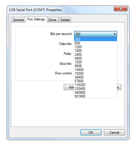

Hallo Leute,
ich habe einen RS232 USB Converter von FTDI. Diesen betreibe ich als virtuellen COM PORT, so das ich die Visa RS232 Funktionen verwenden kann. Momentan verwende ich Labview 2011 64Bit.
Kann ich bei der Init Funktion anstelle von 115200 baud einfach 2000000 angeben und dann geht es oder liegt dies außerhalb der Spezifikationen?

es müssen sowohl der Chip als auch alle verwendeten Treiber diese Baudrate unterstützen. Ist dies gegeben?
Hast du es schon mal ausprobiert, mit dieser unüblichen Baudrate zu kommunizieren? Was verlangt die Gegenstelle?

Mit dieser Rate wird es nicht funktionieren. Es funktionieren nur die Baudraten, die im Windows Gerätemanager angezeigt werden. Bei meinen Adapter mit FTDI-Chip sieht das so aus:
Beachte auch: Die hohen Baudraten funktionieren nur mit kurzen Kabeln, wie lang genau kann ich jetzt auch nicht sagen. Also wenn langes Kabel, dann sollte es das Kabel auf der USB-Seite des Adapters sein (bis 5m) und nicht das serielle Kabel.

Die Kabellänge ist überhaupt nicht das Problem. Mit dem FTDI DLL schafft man auch 3MBit, jedoch ist dann das Problem das ich immer 128Bytes senden muss. An der Gegenstelle sitzt ein Atmel µC den kann man bis zu MBit betreiben
