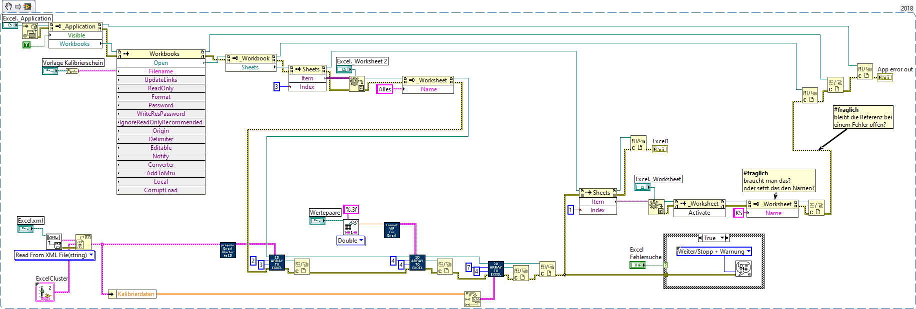

Servus zusammen,
ich darf mal wieder alte Software auf neue Wünsche anpassen und habe diese vorher ein wenig optimiert.
Jetzt bin ich mir aber mit den Referenzen nicht sicher, wann müssen die auf bleiben und wann kann bzw. muss ich die Schließen?
Zum Beispiel die erste Referenz zur Application links oben in '1_Excel2alles_snip', die Referenz war ursprünglich direkt wieder geschlossen worden. Hat zwar funktioniert, aber ich wollte mal lernen wie es richtig oder besser gemacht werden kann.
Bisher schließe ich einfach die Referenzen ganz am Schluss, habe da aber die '#fraglich'-Kommentar bedenken, das die Referenz gar nicht geschlossen wird, wenn dann zwischendrin ein Fehler anliegt (Fehler löschen vorher und Fehler separat auswerten?)
Vom Vorgänger habe ich übernommen, die niedrigste Referenz zu schließen, wenn ich mit der Aufgabe fertig bin ('2D_in_Excel_snip' erstellt eine Value Referenz)
Meine Erkenntnis bisher, wenn mit der Referenz nichts mehr angestellt wird, kann ich diese schließen, ist das Richtig? Oder führt das zu Problemen?

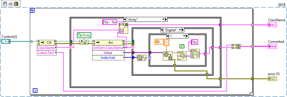

Zusatzfrage, gibt es eine bessere/schönere Möglichkeit ein Cluster in ein Array zu formatieren als in '3_Clsuter2Array_snip'? Die Funktion 'Cluster to Array' funktioniert hier nicht, im Cluster sind Arrays und untershiedliche Datentypen.

Edit 10' später: Zwischen Screenshot und hochladen habe ich kleine Änderungen gemacht (_Worksheet.Name gibt es nicht mehr, das Tabellenblatt heißt bereits so und im Cluster2Array kam noch ein Cluster hinzu)

Referenz-Reihenfolge sieht im großen und ganzen gut aus. Genauso gehört sich das bei Excel, die Referenzen in der umgekehrten Reihenfolge schließen wie sie geöffnet wurden, und am besten dann, wenn man sie nicht mehr braucht, dann vergisst man es nicht. Deine Aussage
Zitat:wenn mit der Referenz nichts mehr angestellt wird, kann ich diese schließen
stimmt aber nicht, du musst schon die Klassenhierachie beachten. Workbook erst schließen, wenn alles darunter geschlossen ist, etc.pp.
Zu deiner Error-In Frage: s. ausführliche Hilfe zu Close Reference:
Zitat:This node runs normally even if an error occurred before this node runs.

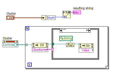

Zu deiner Cluster to Array:
Man kann sich sicher etwas programmieren, bei dem man durch alle Elemente des Clusters geht, den Datentyp auswertet und dann je nachdem entsprechend in einen String umformatiert. Ob es das Wert ist, das musst du entscheiden.
Eine wunderbare Race-Condition hast du dir beim Parsen deiner Enums erstellt. Gleichzeitiges Schreiben des Indicator und Auslesen der PropertyNode - ein einfaches FormatIntoString langt hier völlig.
Anbei ein Screenshot, der die Idee zu "Cluster to Array" veranschaulichen soll:

(28.01.2020 09:50 )jg schrieb:  Zu deiner Cluster to Array:
Habe ich mal ausprobiert, funktioniert soweit, ob das sinnvoll ist, muss ich dann mal schauen, vielleicht anhand des Elementnames sortieren oder so..
