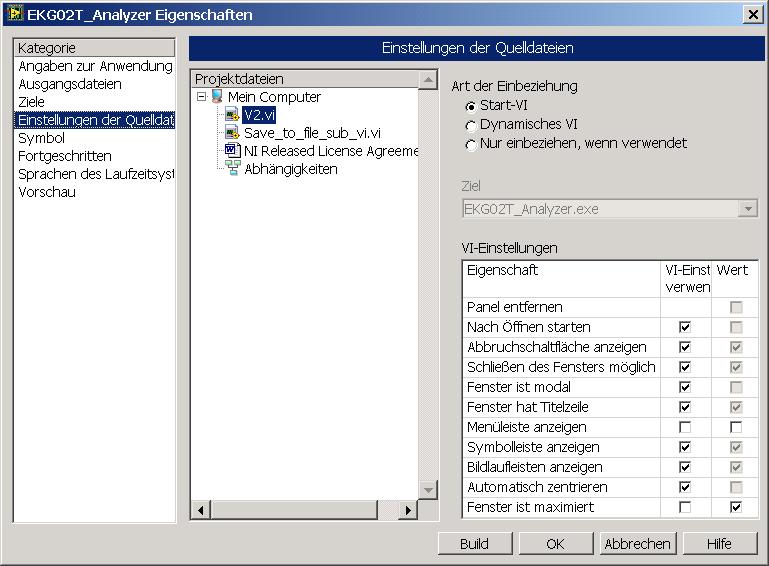

folgendes Problem:
wenn ich die Exe erzeuge startet das Programm nur maximiert, wenn ich auch den Haken "nach öffnen starten" stetze. Setzte ich diese Haken nicht ist das Programm nach dem Start nicht maximiert, sondern erst wenn ich es manuell gestartet habe oder eben auf "Fenster maximieren" in Windows clicke!?!
Weiß da jemand Rate ???
DANKE

Hallo Christian,
bin eben über Dein Post gestolpert.
Soweit ich mich erinnere ist Dein Problem mal als Bug in LV8.0 beschrieben worden.
Ändere die Einstellung direkt im VI und übernehme beim Kompilieren die Eigenschaften des VI's.
Andreas

Warum startet Programm nicht maximiert
komischerweise is das bei mir in 8.2 immer noch so??

' schrieb:komischerweise is das bei mir in 8.2 immer noch so??
Das ist ulkig, irgend jemand hat mir erzählt, daß es in 8.20 gefixt wäre.
Ich installiere 8.20 erst zwischen den Jahren. Ich schaus mir dann mal an.
