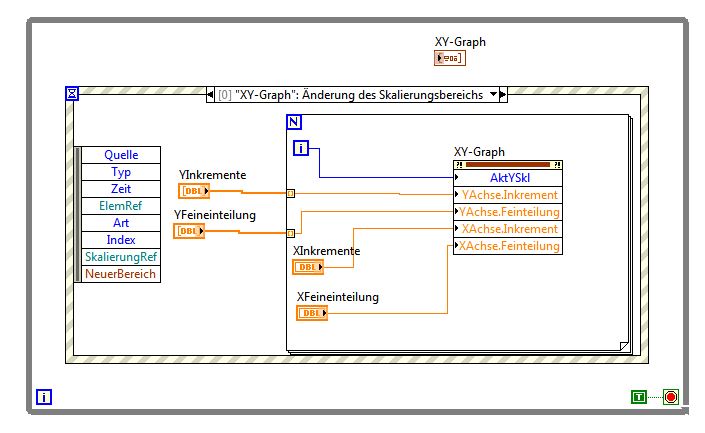

Hallo nochmal.
Ein Bug ist wohl noch vorhanden.
Das Ereigniscase reagiert nicht auf die Messbereichsänderung.
Dh. wenn jemand den Messbereich ändert soll er die Inkremente und die Feineinteilung neu einstellen.
07.01.2015, 16:14
RE: XY Graph Nullpunkt der Achsen
Ereignisse sind normalerweise "Bedienereignisse". Bei Dir wäre das der Fall, wenn Du mit Maus und Tastatur an der Achse herumfummelst, um den Bereich zu ändern. Wenn die Bereichsänderung aber programmgesteuert über Eigenschaftsknoten erfolgt, ist das kein Ereigniss. Könnte das die Ursache sein?
Gruß Ludwig
07.01.2015, 17:01
se Offline
Beiträge: 35
Registriert seit: Aug 2014
Nein leider nicht,
habe den Bereich an der Achse direkt über Mausklick+ Tastatureingabe + Enter geändert. Ist leider nichts passiert.
Habe das Aber jetzt mit einem Button ("Änderung übernehmen"), gelöst. Ist jetzt halt ein klick mehr Rätselhaft bleibt es aber trotzdem.
Danke für eure Mithilfe.
Gruß Erich
