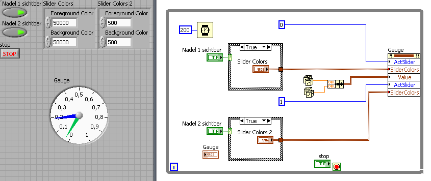

gibt es die Möglichkeit einen weiteren Zeiger für ein Rundinstrument zur Laufzeit hinzuzufügen?
Einen entsprechenden Methoden- oder Eigenschaftsknoten konnte ich bislang nicht finden.

Ein-/Ausblenden dürfte gehen...
Das andere schließt sich eigentlich von selber aus...

Hi Achim, wäre auch ok!
Ich finde jedoch keine Referenz auf dieses Zeigerbjekt.
Kann man vielleicht die Methode 'Zeiger hinzufügen' aus dem Kontextmenü im Bearbeitungsmodus auch zur Laufzeit angezeigt bekommen?

Mit 'nem kleinen Trick kannst Du das machen....

Zeiger zur Laufzeit hinzufügen geht definitiv nicht, weil sich dann der Datentyp des Anzeige-Elements ändern würde und LV erlaubt Änderungen am Datentyp halt nur zur Entwicklungszeit.
Ich würde den Zeiger einfach "hinter einem anderen verstecken" - d.h. wenn 2 Zeiger den gleichen Wert anzeigen sieht man nur einenWink, eine Möglichkeit die Zeiger-Farbe auf Transparent zu setzen habe ich nicht gefunden.

In meinem Bsp. mache ich einen Zeiger transparent. Das funktioniert auch....
Den Fehler kann ich nicht nachvollziehen. Hier (auf einem anderen Rechner) kann ich es auch problemlos öffnen. Huh
Ich lade es einfach nochmal hoch. Probiert's doch einfach nochmal.

im Anhang mal eine andere Möglichkeit verschiedene Anzeigeelemente in der Laufzeit
zu wechseln, etwas mehr Programmieraufwand, jedoch ohne langsame Property-Nodes.
Markus ich habe Dein Gauge kopiertBig Grin
Was haltet Ihr davon?
