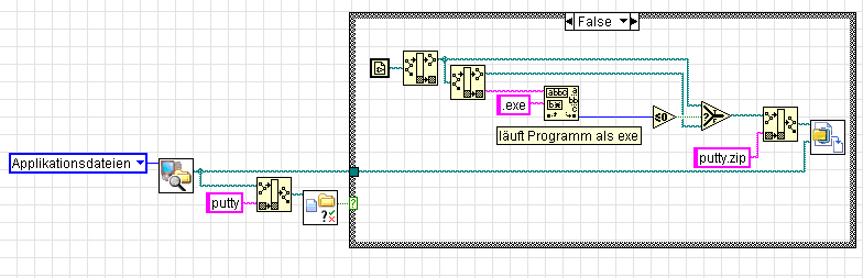

ich habe ein zip-File, welches ich in den Applikationsordner entpacke.
Dieses zip-File liegt im gleichem Verzeichnis wie das VI oder die exe.
Im BD wird unterschieden, ob das VI als exe läuft oder nicht. Dementsprechend wird der Pfad einmal mehr zerlegt.
Nun mein Problem.

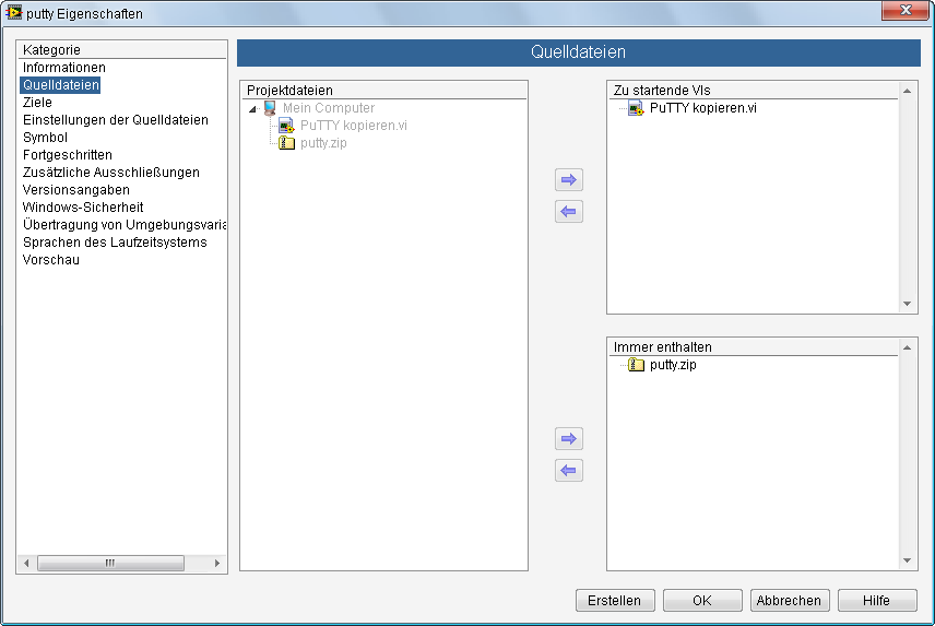

Ich erstelle die exe, mit der Option, dass das zip-file "Immer enthalten" ist. Demzufolge lasse ich das zip-File im exe-Ordner weg (ist ja enthalten?!).
Wie kann ich nun auf das zip-File zugreifen?

Schau mal in der Auswahl "Ziele", wo die Zip-Datei abgelegt wird...

Zugriff auf "Immer enthaltene" Datei
Ach ja, jetzt wo du es scheibst, wird es mir klar.
Standardmäßig wird im exe-Verzeichnis ein Ordner data angelegt und genau in diesem befindet sich dann die Datei, welche unter immer enthalten ausgewählt wurde.
Hätte ich eigentlich auch selber sehen müssen.
Vielen Dank nochmal.
