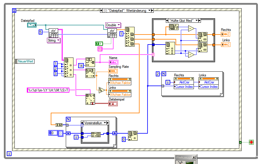

Guten Abend,
ich muss 'ne ascii-Datei einlesen. Zuerst einen kleinen Header mit Name, Samplingsrate und Messbeginn, dann die Messwerte (Zeit-Kolumne, Messwerte rechts, Messwerte links, Marker-Kolumne). Es hat alles funktioniert bis ich eine kleine Erweiterung eingebaut habe: Und zwar sollen bei Messungen der Hüfte bestimmte Abschnitte aus der Messung (aus dem Array) entfernt werden.
Lade ich mit dem VI eine nicht-Hüft-Messung, klappt alles.
Lade ich eine Hüft-Messung, sehe ich sie beim ersten Mal in voller Schönheit. Entfernt wird nix. Doof.
Lade ich dann die selbe Hüft-Messung nochmal, klappt alles. (Abschnitte werden entfernt.)
Lade ich nach dem Laden einer Hüft-Messung eine nicht-Hüft-Messung, bleibt der Graph für die rechte Seite leer! ?!?Hä?!
Lade ich die selbe Datei dann nochmal, klappt alles.
Ich komm' grad nicht drauf was ich da falsch gemacht habe.
Lv86_img(ausnahmsweise 8.6 weil ich daheim bin)
Sonstige .vi  EMG_Analyser.vi (Größe: 27,44 KB / Downloads: 296)
Sonstige .zip  Messungen.zip (Größe: 845,43 KB / Downloads: 256)
Bin natürlich auch für sonstige Verbesserungsvorschläge offen.

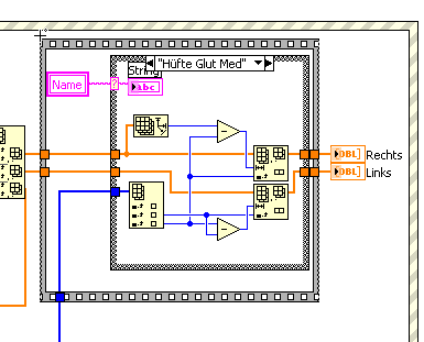

Jaja, lokale Variablen..., die halten sich nicht an den Datenfluss. Und wenn etwas weiter rechts im Blockdiagramm steht, dann wird das noch lange nicht später ausgeführt als der Code weiter links im BD.
Problem: Deine lokale Variable "Name" wird schon parallel ausgelesen, bevor du den entsprechenden Wert aus der Datei gelesen hast.
Lösung: Sequenzierung erzwingen, z.B. einfach durch einen Sequenzrahmen um die Case-Struktur:

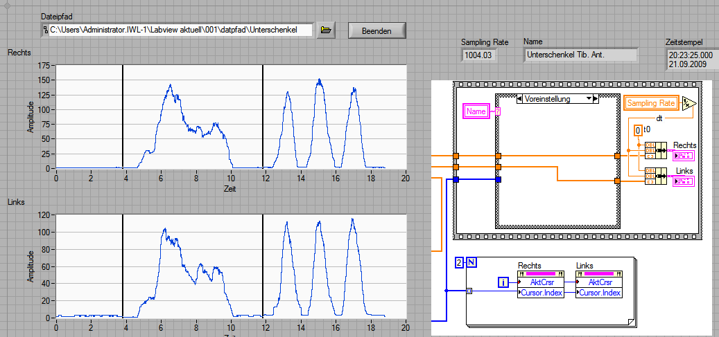

Die lokale Variable mußte übrigens gar nichts ein, dann bräuchte man auch die Sequenz nicht. Z.B so ginge es:
Das VI will sich leider nicht auf v85 konvertieren lassen, es kommt Fehlermeldung.

' schrieb:Das VI will sich leider nicht auf v85 konvertieren lassen, es kommt Fehlermeldung.
Das ist wegen der Eventstruktur.
Jo danke Lucki. Da sind noch ein paar andere Kniffe drin die ich mir merken werde. Z.B. find ich ja toll, dass das "Bruch-String nach Zahl" Buchstaben anscheinend ignoriert und man so gar keinen Offset angeben braucht u.a.. Ich werd' da heut abend daheim weiter machen. Vielleicht melde ich mich an anderer Stelle nochmal wegen der Parameterextraktion. Hab' mir damals mit MatLab Methoden ausgedacht da würd ich heute nur noch den Kopf schütteln.
