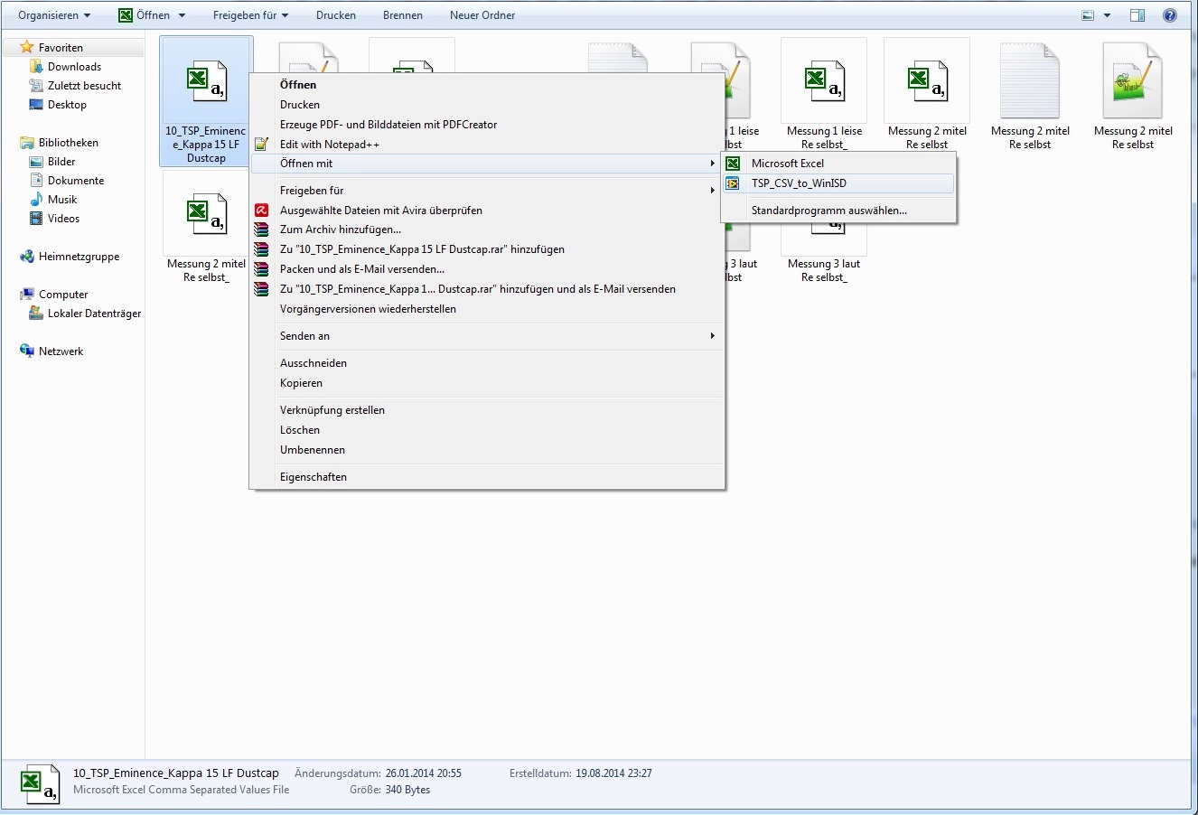

Nun zu meinem aktuellen Problem: Ich möchte gerne eine LabVIEW-Applikation erstellen zur Konvertierung eines bestimmten Dateiformats. An sich eine sehr einfache Sache. Vorhanden sind *.CSV-Dateien, die eingelesen werden sollen und als Textdatei gespeichert werden sollen. Die Erstellung dieses Programms ist nicht das Problem, sondern eher die geplante / gewünschte Anwendung:
Falls möglich, so würde ich gerne im dynamsichen Kontextmenü (natürlich nur für *.CSV Datein) unter Windows einen zusätzlichen Punkt schaffen, der eben diese Anwendung einbindet. Sprich bei allen CSVs erscheint bei einem Rechtsklick neben den "normalen" Punkten des Menüs eben auch ein weiterer - mirwegen "Konvertierung in *.txt", bei dessen Auswahl die Datei über das erstellte Tool konvertiert wird.
Ist so etwas überhaupt mit LV direkt möglich oder muss man dafür eher direkt an Systemfunktionen, -bibliotheken oder ähnliches ran? Hat jemand schon mal ein Programm in der Form eingebunden?

Hallo Stefan,
ja, das ist möglich!
1. In deinem LabVIEW-Programm die Übergabe von "command line parameters" aktivieren (in den Build-Eigenschaften deiner EXE). Diese in deinem VI über eine Property der Applikation auslesen und auswerten, hier bekommst du den Pfad auf die Datei geliefert.
2. Im WindowsExplorer einmal "Datei öffnen mit…" und dein Tool für den Dateityp CSV auswählen. Häkchen setzen und dein Tool erscheint immer im Kontextmenü bei CSV-Dateien…

Durch die Auswahl der Applikation als Programm, mit dem die *.csv geöffnet werden soll, wird anscheinend der Pfad als arg[1] übergeben. Soweit funktioniert das alles auch sehr komfortabel. Selbst nach dem Rücksetzen des Standard-Öffnungsprogramms der csv auf Excel bleibt die LV-Applikation in der Liste erhalten - wie im angehängten Screenshot zu sehen.
Jedoch hätte ich noch eine kleine Verbessungsoption integriert falls möglich. Eine Auswahl mehrerer Dateien und sequentielle Konvertierung durch "Öffnen" mittels der Applikation ist im derzeitigen Zustand nicht möglich. Ist es überhaupt möglich diese Mehrfachanwahl im WIN-Explorer in die übergebenen Kommandozeilenargumente zu stecken? Soweit ich das lokalisieren konnte ist das aktuelle Verhalten bei einer Mehrfachauswahl und anschließendem Rechtsklick -> Öffnen so, dass nur diejenige *.csv geöffnet wird, über welcher man gerade den Mauszeiger hat (obwohl eben mehrere markiert sind). Genau diese eine wird dann konvertiert. Im Array der übergebenen Argumente ist eben auch nur dieser eine Dateipfad enthalten. Kann man in diesem Bezug noch optimieren?
Ein weiteres kleines "Nice-to-have" wäre es, falls man für den Aufruf mittels der LV Applikation einen eigenen Kontextmenüpunkt integrieren kann (wie zB die WIN-rar Funktionen, die im Screenshot enthalten sind). Aber ich schätze dazu muss man an Systemdateien ran oder ähnlichs oder? Hmm

Zitat:Eine Auswahl mehrerer Dateien und sequentielle Konvertierung durch "Öffnen" mittels der Applikation ist im derzeitigen Zustand nicht möglich.
Ein ähnliches Thema wurde vor kurzem im NI-Forum diskutiert. Musst du mal suchen…
- Was ich noch nicht getestet habe: wird wirklich nur ein Dateiname/-pfad übergeben oder wertest du nur den ersten aus?
- Bekanntes Problem bei einfachen LabVIEW-Apps: Wenn du eine EXE über das "Öffnen mit"-Menü aufrufst, startet sie mit dem damit verknüpften Datei. Wenn du jetzt bei laufender App nochmal "Öffnen mit" aufrufst, funktioniert es nicht mehr. Grund: Windows will die EXE erneut starten, was aber (in Grundeinstellungen) nicht funktioniert. Die schon laufende EXE bekommt vom erneuten Aufruf nichts mit…
- Mögliche Lösung: Das wurde im oben genannten Beitrag diskutiert. Man muss dann in die Windows-Tiefen absteigen und mit DDE/OLE u.ä. arbeiten…
Zitat:Ein weiteres kleines "Nice-to-have" wäre es, falls man für den Aufruf mittels der LV Applikation einen eigenen Kontextmenüpunkt integrieren kann (wie zB die WIN-rar Funktionen, die im Screenshot enthalten sind). Aber ich schätze dazu muss man an Systemdateien ran oder ähnlichs oder?
Du redest hier vom Kontextmenü des WindowsExplorers. Dies ist ein reines WindowsExplorer-Feature und als solches musst du es lösen. Also: MSDN-Doku lesen und schauen, wo du welche (Windows-)Funktionen aufrufen musst, um dort deine gewünschten Menüpunkte zu verankern. Ich würde erstmal den Punkt oben lösen, bevor ich dieses Problem hier angehe…

Selbst beim Aufruf nach dem Markerien mehrerer Elemente besitzt das Array der Übergabeargumente die Länge 2 und enthält an zweiter Stelle nur den Pfad desjenigen Elements, über dem beim Rechtsklick und der Auswähl von "öffnen" der Mauszeiger auch wirklich steht.
