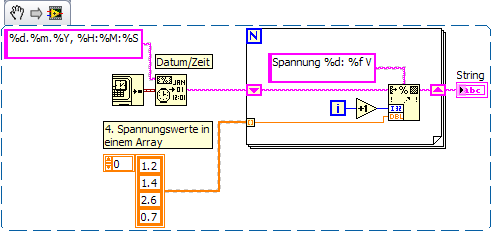

Hallo Mechatroniker,
nichts gegen deine Mini-Demo - aber müssen da so viele Einzelstrings und ConcatString-Funktionen benutzt werden?
20.07.2010, 18:44 (Dieser Beitrag wurde zuletzt bearbeitet: 20.07.2010 18:46 von Matze.)
Matze Offline
Beiträge: 1.027
Registriert seit: Apr 2010
7xxxx
mehrere AI in mehreren DAQ-Assi erfassen?
Hallo Gerd,
nein, wenn man weiß, wie's anders geht, dann natürlich nicht. :top1Big Grina keine regulären Ausdrücke vorkommen, gefällt mir dein Code. Der erinnert mich etwas an die C-Zeiten mit diesen einfachen Platzhaltern.
Aber wenn man den "manuellen Weg" beherrscht, ist es auch nicht so schlecht (vom Wissen her). Doch diene Lösung ist hier deutlich besser.

' schrieb:Da keine regulären Ausdrücke vorkommen, gefällt mir dein Code.
Was meinst du damit?
21.07.2010, 09:58
Matze Offline
Beiträge: 1.027
7xxxx
' schrieb:Was meinst du damit?
Reguläre Ausrücke sind sehr langsam, da der reguläre Ausdruck geparst werden muss und das entsprechend lange dauert. Das ist kein einfaches Parsen wie oben (%d = Integer), sondern da gibt es ja viel viel mehr, das man definieren kann.
Daher sollte man reguläre Ausdrücke vermeiden, wenn es geht.
