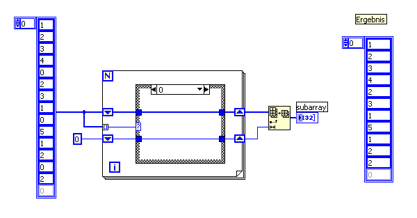

Morgen,
gibt es eine Möglichkeit die Null aus einem Datenstrom zu löschenohne das sie ersetzt werden muß.
Also quasi den Datensrtrom folgender masse umbauen
1 12 12 23 0 12 0 23 24 ------> 1 12 12 23 12 23 24
Alternativ wäre es möglich dem Datenstrom die null durch den vorgängerwert zu ersetzen.
also das es folgendermasse aussieht.
1 12 12 23 23 12 12 23 24
Gibt es da schon was fertiges oder muß man da was bauen.?

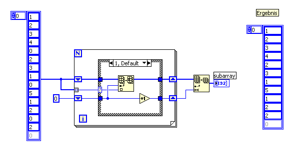

da gibt's nichts fertiges, das musst du dir selber basteln. Ich würd das so machen:
und im Case "0":
