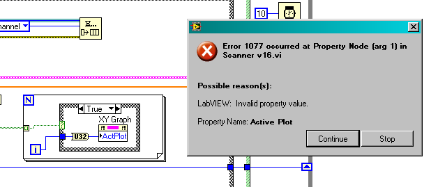

Hallo zusammen
Ich will den Iterationsausgang einer for-schleife auf den property "active plot" legen. Dabei gibt mir LabVIEW manchmal eine Fehlermeldung aus (siehe Anhang).
Verwende ich den falschen Datentyp?
Gruss
20.03.2009, 09:38
property active plot fehlermeldung
Wahrscheinlich versuchst du einen Plot auszuwählen, den es innerhalb des Graphen noch gar nicht gibt.
Merke: Erst wenn ein Plot im Graphen existiert, kann er per ActivePlot ohne Fehlermeldung gewählt werden.
Ein Plot existiert:
1. Wenn er per "Daten" erzeugt wurde.
2. Wenn er innerhalb der Legende angezeigt wird (also Bsp: Legende zeigt 3 Plots, dann kannst du gefahrlos 0-2 setzen).
3. Wenn per PropertyNode "Legend:Plot Minimum" "erzeugt" wurde.
' schrieb:Wahrscheinlich versuchst du einen Plot auszuwählen, den es innerhalb des Graphen noch gar nicht gibt.
Ein Plot existiert:
Genau das war der Fehler!
Danke.....
