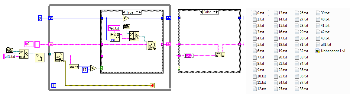

19.03.2012, 09:22 (Dieser Beitrag wurde zuletzt bearbeitet: 19.03.2012 09:32 von Lucki.)
RE: .txt in mehrere .txt aufspalten und zyklisch speichern
Hier mal ein quick&dirty-Beispiel, wie man es machen kann:
11.0 .vi  Unbenannt 1.vi (Größe: 12,21 KB / Downloads: 253)

Hallo Lucki,
vielen Dank für deinen Programmvorschlag. Bringt mich auf jeden Fall schonmal einen rießen Schritt weiter. Danke !
