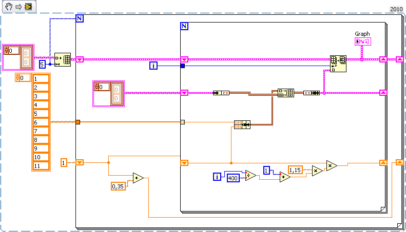

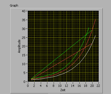

Hallo Labviewgemeinde,
ich denke der Titel in verbindung mit dem angehängten Bild sagt alles?!
Weiterhin hab ich ein Vi angehängt in dem zu sehen ist wie ich den Graph fülle.
Irgendwas geht schief und der Graph zeichnet vom vorletzten Punkt des 1. Plottes
eine Linie zum ersten Punkt des 2. Plottes... usw
aber warum?

Ich würde es so machen:
8.0 .vi  graph_neu.vi (Größe: 15,06 KB / Downloads: 306)
EDIT: Die Zeitbverzögerung würde ich jetzt auf 0 oder 1 ms setzen (die 50 ms brauchst Du jetzt nicht mehr).

Hallo pyrates,
ohne diese ewige IndexArray/Unbundle/InsertIntoArray/Bundle/ReplaceArray-Geschichte und dafür mit einfachem Autoindexing funktioniert es jedenfalls...
Vielleicht liegts ja am Indizieren und Einfügen in vorher leere Arrays?
9.0 .vi  graph.vi (Größe: 11,2 KB / Downloads: 238)

schonmal vielen Dank für die schnellen Antworten. Nur so ganz geholfen ist dabei nicht Sad
Ich habe ein Messprogramm entwickelt und möchte nun während der Messung die Messwerte in den Graphen eintragen,
um zu sehen ob alles klar geht und das Bauteil überhaupt funktioniert...
Ich hänge einfach nochmal das richtige Programm ran.
Wichtig ist nur der "Transfer" - Zustand (state)
9.0 .vi  RRT2.vi (Größe: 128,63 KB / Downloads: 255)

Hallo pyrates,
ich vermute den Fehler immer noch in der Verwendung eines leeren Arrays zum Initialisieren des Schieberegisters. Es ist halt schwer, leere Arrays zu Indizieren oder darin Werte zu ersetzen...
Evtl. wird die Fehlersuche einfacher, wenn man die Inplacestruktur zur verbesserten Übersichtlichkeit des Codes anwendet!
9.0 .vi  RRT2.vi (Größe: 68,63 KB / Downloads: 233)

got it!
wer mag kann sich es angucken
thx trotzdem an euch 2 Smile
9.0 .vi  graph.vi (Größe: 16,24 KB / Downloads: 260)

Hallo pyrates,
wen du das äußere Schieberegister gleich mit einem "gefüllten" Array initialisiert, bräuchtest du nicht erst ein Element einfügen. Außerdem: warum nimmst du InsertIntoArray statt des klareren BuildArray, um ein Element an ein Array anzuhängen?
