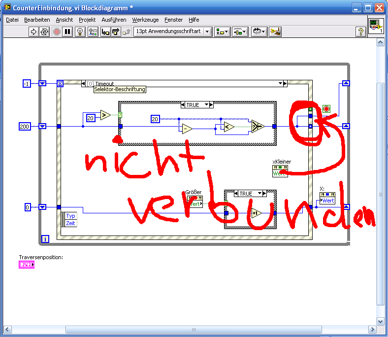

Moin zusammen,
ich habe aus dem Thema "Kontinuierliche Wertänderung mit Eventstruktur" die letzte Lösung von Schrotti verwendet. Das VI soll einen Wert hoch/runter zählen, solange eine Taste gedrückt ist.
Das ganze habe ich nachprogrammiert und versucht an ein VI von mir anzukoppeln. Leider ist es so, dass ich bei meiner Kopie den Wert nicht so "langsam" einstellen kann wie bei Schrottis. Sprich: bei mir rast der Wert in die Höhe und es ist nicht möglich den Wert genau einzustellen. Bei Schrottis Original-Lösung dagegen funktioniert das wunderbar.
Ich hänge mal beide VIs an.

Mein Abgekupfertes:
Lv86_img
Sonstige .vi  CounterEinbindung.vi (Größe: 17,45 KB / Downloads: 206)
Ich hoffe es hat jemand nen Hinweis/Tipp woran es liegen kann.

zwei ähnliche VIs arbeiten unterschiedlich schnell
Wink
Gruß Julius
Tipp
Vielen Dank. Selbst abmalen ist ne Herausforderung! Ich habs echt nicht gesehen!
naja ich habe ja auch noch andere unterschiede, wie zumbeispiel zugriff über eigenschaftsknoten anstatt von lokalen variablen. Aber das konnte für mich, in meiner kleinen LabVIEW-welt, nicht der grund sein.
