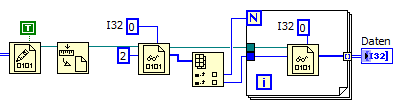

Bei der binären Speicherung werden die Elemente eines N-D Array unstrukturiert abgespeichert, d.h beim Lesen kommt ein 1D-Array heraus. Du mußt ihn manuell zurückkonvertieren in den 2D-Array:
Wenn die Arraygröße variabel ist, dann die Arraygröße mit in die Datei schreiben und die dann vor dem Lesen der Arrayelemente auslesen:
