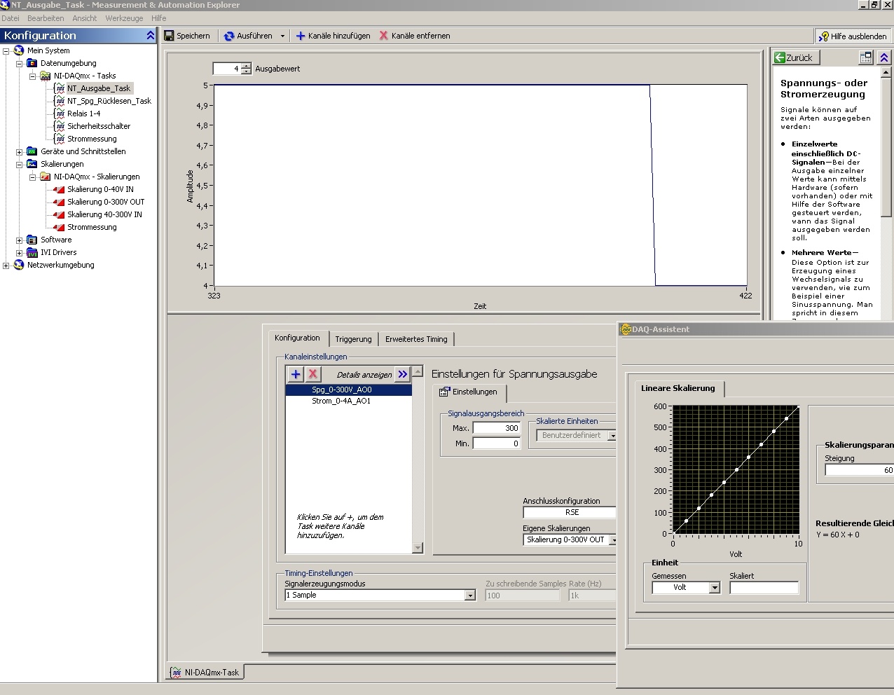

Hallo!
Ich habe folgendes Problem:
Ich möchte über einen AO-Ausgang (0-5V) ein Netzteil(0-300V) ansteuern.
Wenn ich jetzt 5V ausgebe, habe ich eine Netzteilspg. von 300V.
So weit, so gut.
Wie kann ich über MAX die Skalierung einstellen, damit ich von LV nicht 0-5V, sondern direkt 0-300 ausgeben kann?
Hier meine derzeitigen Einstellungen:
Mit Eingängen hat es ohne Probleme funktioniert.
mfg

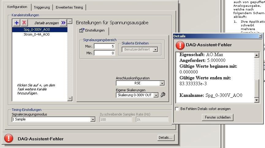

Kannst du bitte versuchen bei "Signalerzeugungsmodus" 1 Sample auszuwählen und dann oben bei Ausgabewert eine Zahl eingeben, welche höher als 5 ist?
Das ist dann doch die Zahl, welche von LV kommt, oder?

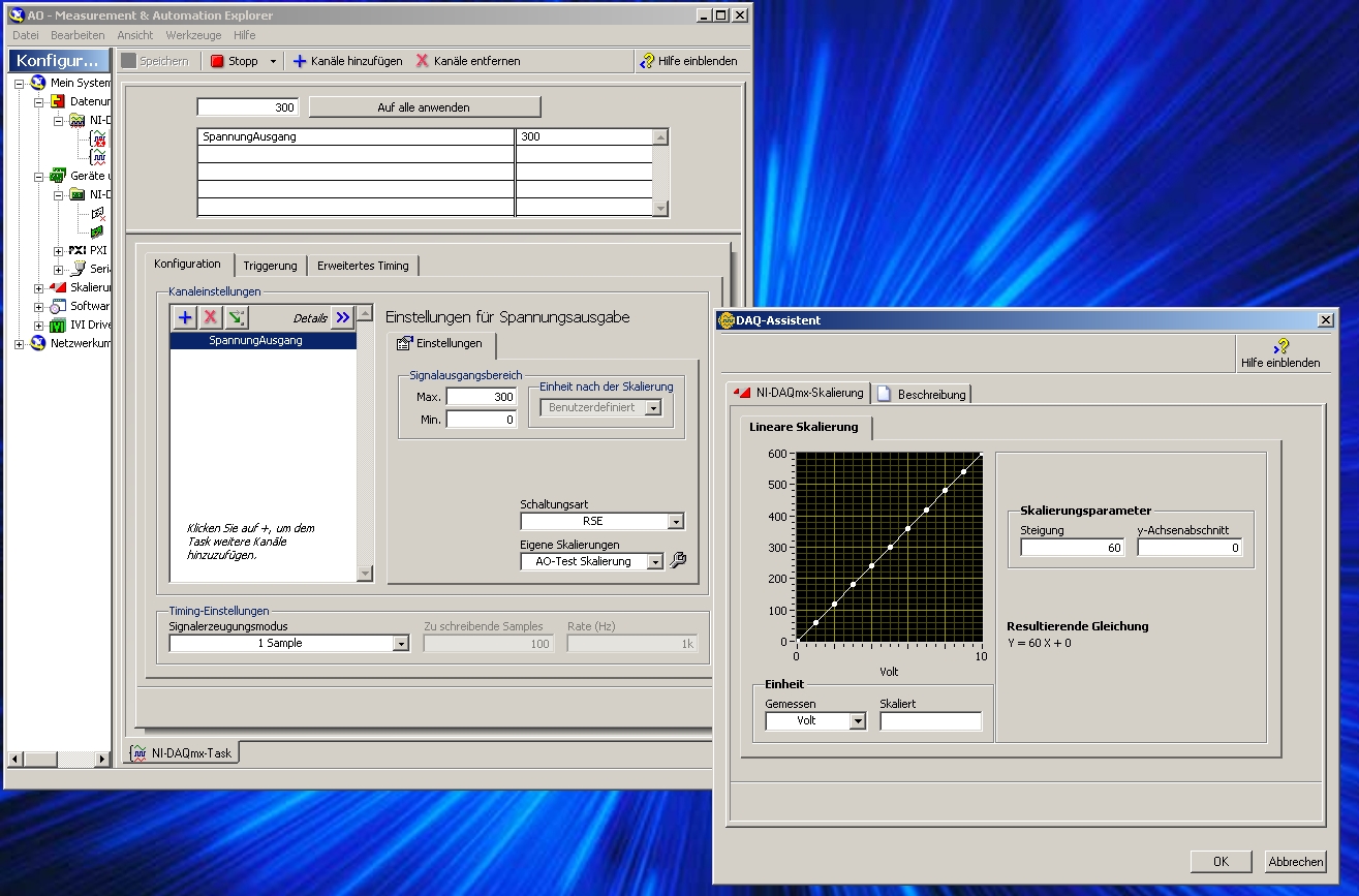

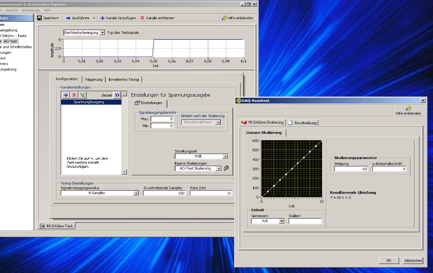

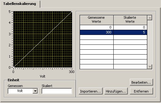

' schrieb:Kannst du bitte versuchen bei "Signalerzeugungsmodus" 1 Sample auszuwählen und dann oben bei Ausgabewert eine Zahl eingeben, welche höher als 5 ist?
So geht's:
Wenn du jetzt oben bei "Auf alle anwenden" der Wert 300 eingibst, spuckt die Karte 5 V aus! Wichtig: Beachte den Signalausgangsbereich!

Bei mir sieht es so aus:
Wo finde ich das obere Fenster mit dem Button "Auf alle anwenden"?
Wenn ich bei Ausgabewert 300 eingebe, kommt wieder die gleiche Fehlermeldung.
Ich habe mich auch gerade gefragt, wie ich den 2. Kanal mit meinem derzeitigen Fenster ansteuern kann.

' schrieb:Wo finde ich das obere Fenster mit dem Button "Auf alle anwenden"?
Ich hab MAX-Version 4.3.0f0
