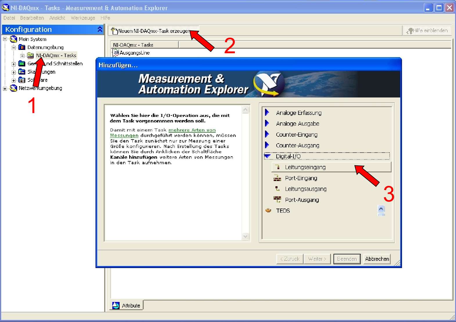

also ich habe noch ein paar probleme bei meinen Einstellung:
Im Allgemeinen geht es um die Aufahme von Wegänderungen mittels LVDT-Wegaufnehmer, die zwischen zwei Zentralhänden von Industrieroboteren gespannt werden.
Jetzt habe ich die Ausgabe eines digitalen Signals in das Roboterprogramm einprogrammiert um die verschiedennen Messwertaufnahmen einheitlich immer zum selben Zeitpunkt zu starten. Ich habe also in meinem DAQ Assistent die Option gewählt Triggen nach fallender Flanke. Nun ist es so das eigendlich die Messwertaufnahme mit dem digitalen signal starten will und nicht das VI selbst.
Meine Vorstellung, die ich leider aufgrund von mangelnder Erfahrung nicht umsetzten kann sieht volgender massen aus:
Also ich starte mein VI und setzte meinen Nullpunkt manuell mit nem Mausklick anschließend starte ich die Roboter. Nach dem Start wird als erste Aktion des Roboters ein digitales Signal ausgeschickt - das meine Aufnahme der Messwerte startet.
Und richtig cool Cool wäre es, wenn ich mit einem Zweiten digitalen Signal die Messung wieder Anhalten könnte.
Ich habe mal mein VI Angehängt damit ich euch des mal anschauen könnt.
Vielen Dank im Vorraus, das ihr euch meinem Problem annehmt.
mfg tobse
PS: mit hat mal vor eingigen Monaten in einem anderen Thema ein User namens Eugen geholfen, dem wollte ich noch mein Dank aussprechen, da mir sein Vorschlag bzw. Hilfe sehr geholfen hatte.

ich weiß nicht welche Hardware Du einsetzt. Aber wenn Du einen digitalen Eingang dazu verwenden möchtest, kannst Du die Datenerfassung laufen lassen, wenn der Robi das Signal ausgibt.
Handelt es sich bei dem Signal um ein Impuls oder um ein Dauersignal ?

ob ich ein Impulse oder Dauersignal wähle ist mir freigestellt - beim Dauersignal kann ich mir die Messwertaufnahme besser vorstellen - solange das Signal vom Robi anliegt - solange wird gemessen und aufgezeichnet !
Ich setzte das USB DAQPad 6008 ein, habe aber auch die möglichkeit das DAGPad 6015 zuverwenden, beides so USB Geräte.
Nur wie reallisiere ich es letztendlich in meinem VI, hab schon viel Zeit investiert um überhaubt mal mein VI so hinzubekommen wie es jetzt ist. Wählt man den Eingang auch, neben den analogen Eingängen, im DAQ Assistenten an? Wie verbindet man genau diesen Eingang mit dem Taster der Messwertaufnahme - das hat bei mir nicht hingehauen.

ich hab für das USB-6008 ein kleines Beispiel gemacht.
Mit dem man über einen digitalen IO die Messwertaufzeichnung steuen kann.
Du musst dazu nur im Measurement and Automation Explorer (MAX) einen entsprechenden Task anlegen und diesen dann bei DAQmx-Taskname auswählen.
Für Dich ist übrigens nur die obere Schleife interessant. An der unteren hatte ich das gleiche für eine Frontpanel Schaltfläche programmiert.
Schau es Dir mal an.
Wenn Du Fragen dazu hast, melde Dich!
Andreas

Hab Dir noch schnell ein Bildschirmfoto vom MAX geschossen.
Andreas
